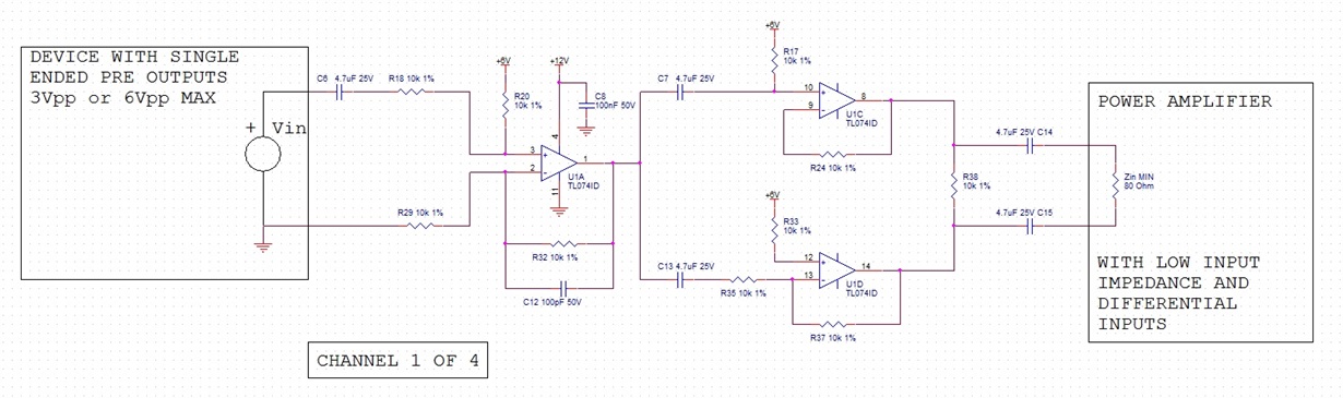

我正在寻找合适的 IC 来处理四个音频4V 单端输入信号、并为每个信号获取 一个差分输出信号(可能)
以获得增益)来驱动(在线路驱动器模式下)具有极低输入阻抗(最小80欧姆)的 OEM 放大器。
每个差分信号的输出将被限制在6V 峰间值。
电源电压将是汽车的12V 电压。
在我看来、这是电流的想法、但 TL074不合适、因为输出会由于流向负载的高电流而下降。
我必须做的是前置放大器、但我在寻找合适的放大器时遇到了一些困难。
到目前为止、我发现了一些 TI IC 运算放大器、例如:
- OPA1622似乎符合我的需求、我看到它可以处理大约80mA 的输出电流、而不会显著降低输出摆幅。 但对于我的项目预算而言、成本相当高。
- LME49724 可能是完美的、但我在数据表中看到的最小负载为600欧姆、我担心会将其与 OEM 放大器的低阻抗配合使用
有人可以告诉我、我是否在朝着正确的方向前进、并可能帮助我找到合适的解决方案?
提前感谢您的帮助和时间
Jonata

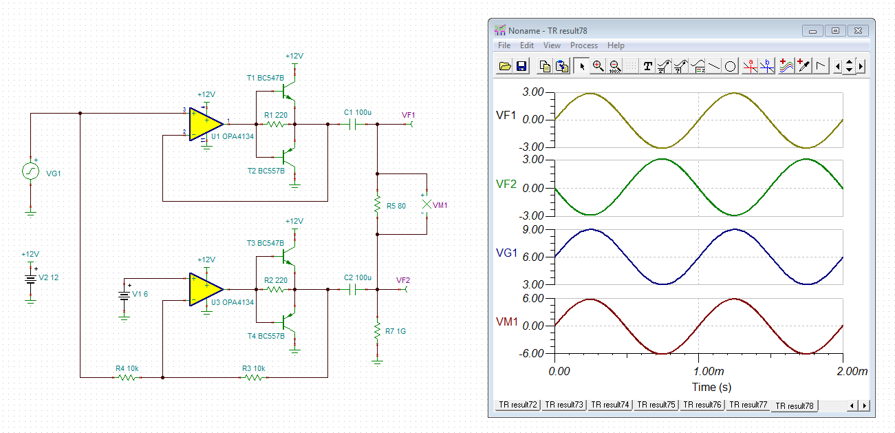

    你好、Jonata、
    您可以尝试此方案:
    e2e.ti.com/.../jonata.TSC
    这只是一个示例电路。 最终、可能会选择更强的晶体管、或者晶体管可能需要冷却。 此外、C1和 C2可能应该增加。
    Kai

    尊敬的 Kai:
    非常感谢您的建议和时间。 我已经看到、这是一种巧妙的解决方案
    获取驱动负载所需的电流。
    到目前为止、我想考虑一个 IC 解决方案、我正在考虑 采用 Luis 推荐的 LM4950TS。
    不过、我会记住您的原理图以满足任何需求。
