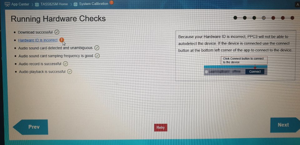

我的客户正在使用 PPS3工具测试 TAS5825M EVM。
当他执行“系统检查”项目时,硬件 ID 的错误消息显示如下。
这种错误会由于什么原因发生?
硬件 ID 检查到底是什么?
请检查一下
谢谢你
Anthony 先生
    您好、Anthony、
    您的客户看到的实际上不是错误或任何硬件问题。 这只是一个警告。 您的客户只能忽略它。
    TAS5825M 上有一个包含硬件 ID 的 EEPROM。 如果显示该警告、则可能未正确对其进行编程。
