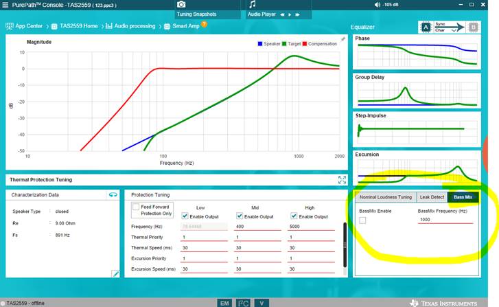

1.在“智能放大器”菜单中,有一个“泄漏检测”功能,如下所示。
我可以设置低-高 Hz 和衰减水平。 您可以使用该函数精确控制什么? 请解释一下。
2.在“智能放大器”菜单中,有一个“低音混合”功能,如下所示。
我 可以设置 Bassmix 频率和低音混合启用值。 您可以使用该函数精确控制什么? 您能解释一下此功能的具体作用吗?
同样、"智能放大器"菜单具有以下"保护调优"菜单。
如果您选中"仅前馈保护"、它对保护功能有什么影响?
此外、选中"立体声链接"与不选中"立体声链接"之间有何区别?
请检查一下。
谢谢你
Anthony 先生
    您好、Anthony、
    让我为问题1和问题2收集一些信息。
    关于问题3:前馈保护是仅基于扬声器特征参数的扬声器保护方案。 该模式不使用 IV 感应反馈作为扬声器保护算法的输入、而是仅使用预测扬声器应如何工作的方法。
    立体声链接可在通道之间启用链接、因为您可以看到启用或禁用它将影响器件 A 和 B

    您好、Anthony、
    很抱歉耽误您的回答。 以下是有关前两项的其他信息:
    1:泄漏检测用于防止扬声器盒中出现泄漏时可能损坏扬声器。 当对扬声器进行特性描述时、将对其频率响应进行建模、并基于该模型对扬声器保护算法进行建模。 如您在任何偏移与频率间的关系图中所见、在特定频率下存在偏移峰值。 当扬声器盒中存在泄漏时、该峰值可在频率上或下移。 如果发生这种情况、则未建模的过度偏移可能会损坏扬声器。
    为了防止这种情况发生、泄漏检测可配置为当偏移峰值(正在跟踪)超出由较低和较高频率设置的窗口时、通过 Atten (dB)将输出信号衰减、 假设偏移峰值超出此范围、则扬声器盒中存在泄漏。
    如果不需要此功能、您只需将 Atten (dB)设置为0dB、无论上下值如何、都不会应用衰减。
    2.低音混合基本上仅为低于给定 BassMix 频率的信号混合左右声道数据。 在低频时、耳部无法跟踪音频、以了解音频是从左方向还是从右方向发出。 一些应用使用具有良好低音响应的扬声器和具有不那么好低音响应的接收器、BassMix 将通过将低频信号发送到扬声器来帮助接收器重现低频信号。
