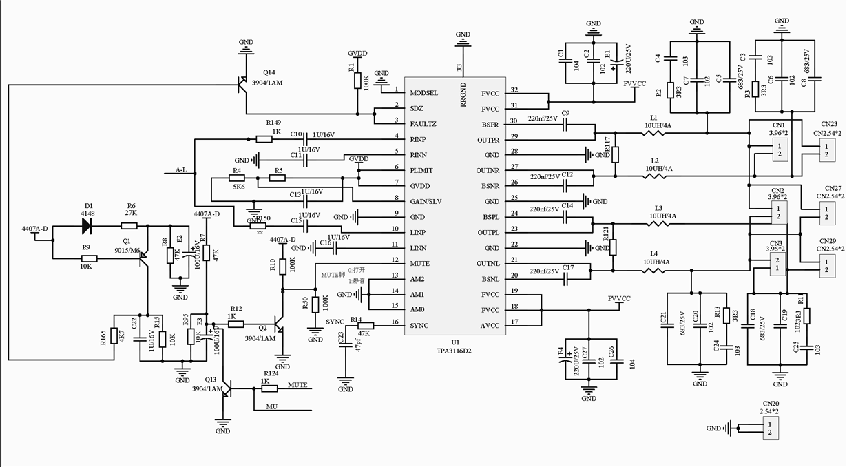

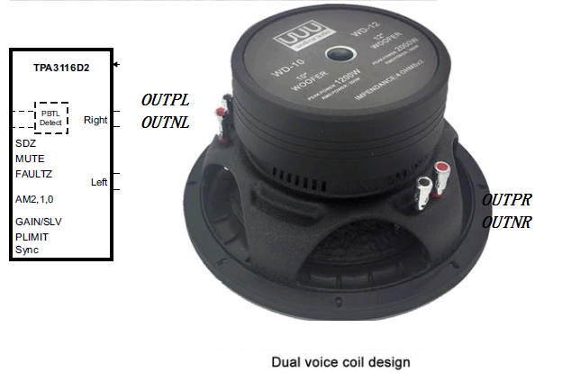

  我的客户将 TPA3116D2 (__LW_AT__BTL 模式)用于双音圈扬声  器、但断开 TPA3116D2芯片的速度很高。 它是否适合驱动双音圈扬声器,或者是否有任何改进方法?
    您好、Agril、
    您能否提供更多详细信息?
    PVCC、增益、PoUT 如何?
    如有可能、请与我们分享原理图。
    Derek
    尊敬的 Derek
     原理图如下所示、负载为4欧姆。 另外、当 PVDD 为22V 时、芯片很容易击穿。 PVDD 为18V、故障 率降低。
    您好、Agril、
    R117和 R121的电阻值是多少?
    当问题发生时、故障状态是什么? 请检查是否发生了任何故障。
    请尝试移除电阻器 R117和 R121。
    恐怕会有 OC。
