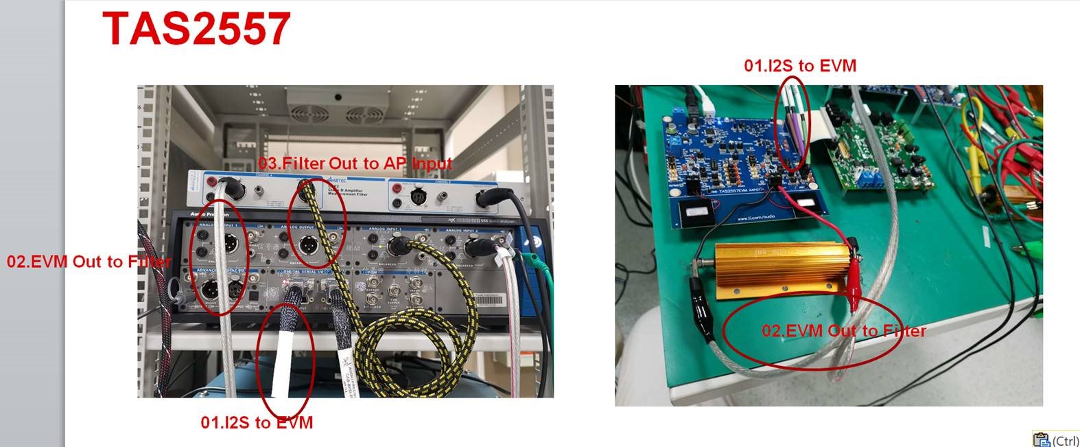

 我    最近测试了 TAS2557的电量特性、使用了 TAS2557EVM 和 APx555。
 μH 条件根据数据表(ROM 模式1、VDD= IOVDD = 1.8V、RESETZ = IOVDD、RL = 8 Ω+ 33 μ F、I2S 数字输入)、VBAT=5V。 我使用 在线应用的 TAS2557EVM 和 测试期间的 APx555。
但是、在 8R 负载下、我无法获得最大输出功率、即 Pout_max=3.8W@1% THD+N (如数据表规格所示)。
如下图所示、我已将1KHz 正弦波设置为最大电平0dBFs、但仅得到输出功率= 1.28W
下图是我的测试板和连接。  您能帮我找出测试中的问题吗?

    您能否提供有关您正在使用的 DAC 通道增益的详细信息? 您是否可以尝试增大此增益以验证输出功率级别是否也增大? 即使您使用0dBFS 信号、器件也可以通过书籍0 /页0 /寄存器6提高信号电平。
    此外、您是否连接了 RC 滤波器盒以进行负载测量?
    http://www.ti.com/lit/an/sloa107/sloa107.pdf
    您是否在 PPC3的帮助下配置 EVM?

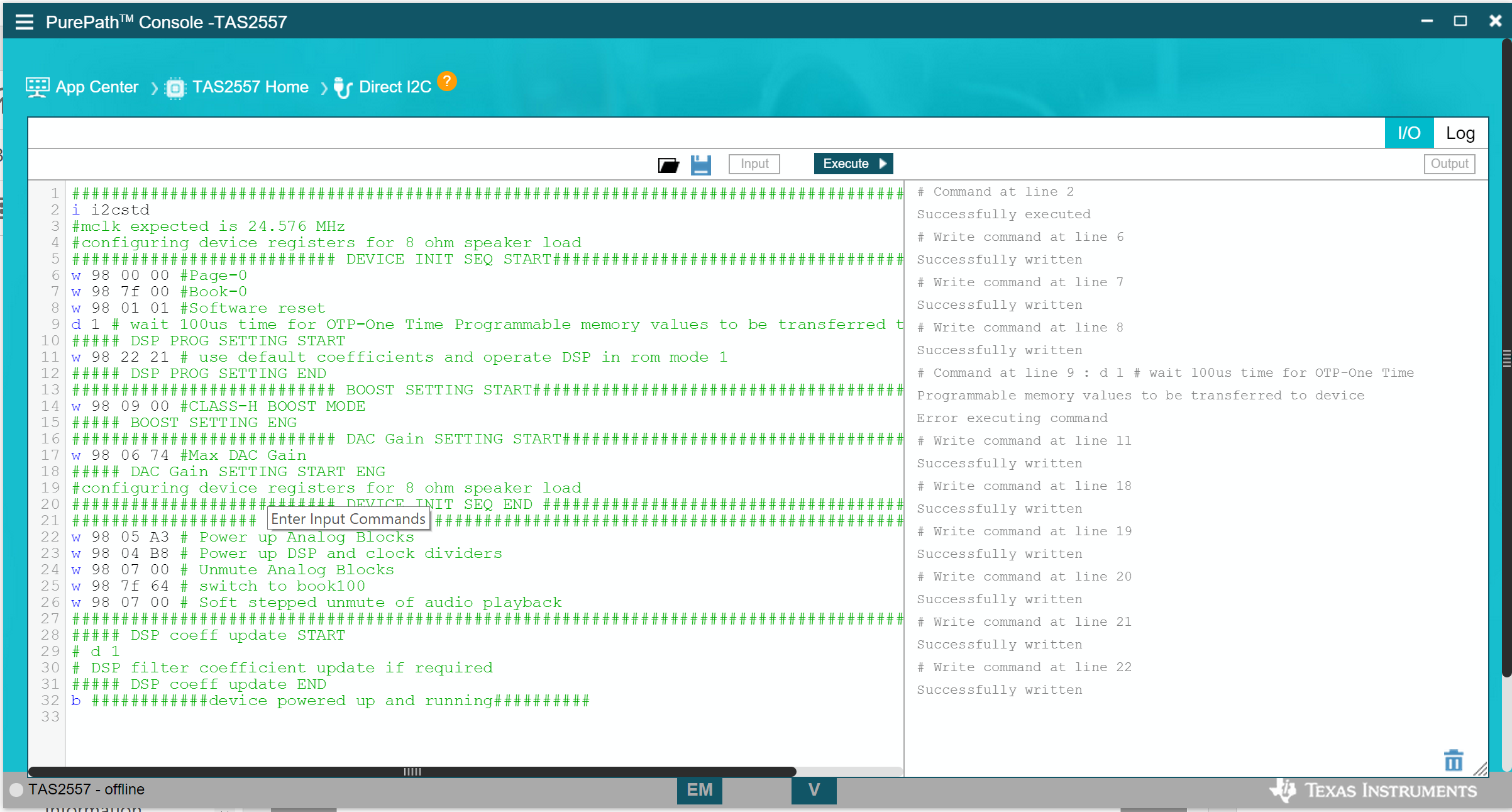

    1. "第2步"能否 实现非零 DAC 增益? 还是"步骤2"只需将 EVM 设置为 ROM 模式1、但 将 DAC 增益设置为0dB?  如果我想配置 DAC 增益、除了在 PPC3中执行上述2个步骤外、我还需要通过"Direct I2C"配置 EVM 吗?
    2.我已经尝试过"Direct I2C"、但它无法使 EVM 正常工作。
    我 参考 数据表9.2.2 (第38页)中的示例代码、将 ROM 模式2更改为 ROM 模式1。
    但 在我执行它之后、EVM 不输出任何内容。 I2C 代码无法使 EVM 正常工作。
    这是我的代码、我添加了 DAC 增益的配置。 您能否检查是否有任何问题?

    您好、 Luis、
    此外、我没有使用 RC 滤波器盒、但我使用了 D 类测量滤波器、请参阅我的第一个问题的左图中的顶部机器。
    这与 RC 滤波器盒具有相同的功能、因此无需使用另一个滤波器。

    1.-您是否可以尝试通过 I2C 窗口记录"ROM 模式1"测试? I2C 命令窗口中有一个记录按钮、您可以使用该按钮来存储 ROM 模式1期间使用的所有代码。 然后、您能否验证增益是否设置为最大级别?
    2.-您是否将 THD 参数限制在某个级别? 如数据表中所述、您可以在1%的 THD+N 电平时达到最大输出(3.8W)。 您的测量值似乎约为0.128%。
