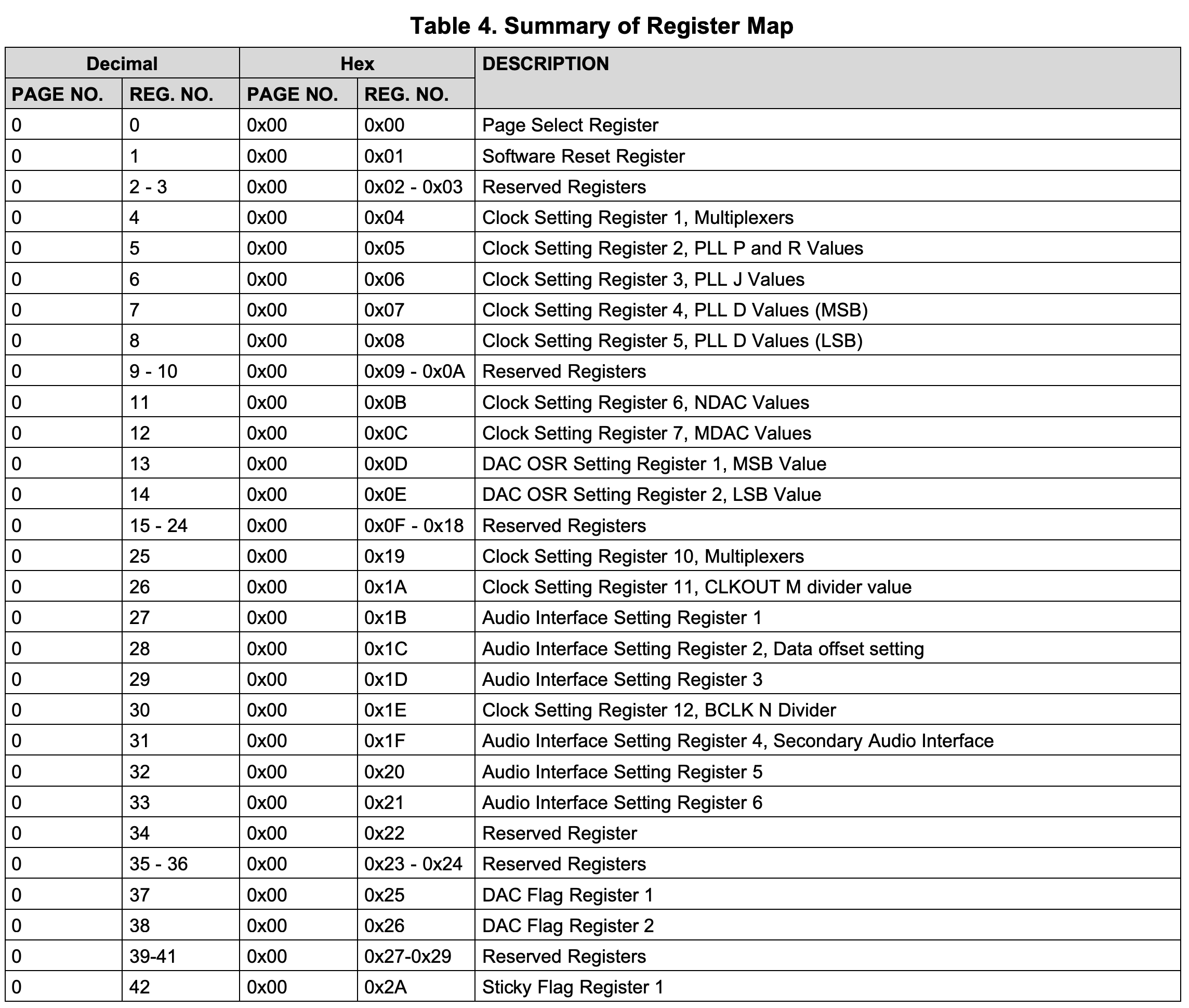

大家好。 我不熟悉音频应用。 目前、我正在尝试测试 TI 的 Wi-Fi CC3220、其中 McASP 通过 TAS2505支持两个 I2S 通道。
我尝试通过 I2S 发送 WAV 文件原始数据或 PCM 原始数据。 我应该配置哪些寄存器来播放这些音频文件?

    《应用参考指南》中提供了一些示例设置。
    如果您想通过 I2S 发送音频、我建议按照示例4.0.7或4..8进行操作。
    此外、GUI 还具有几个示例设置。
    -Ivan Salazar

    谢谢、Ivan。 在关闭之前、我可以添加一些内容吗?
    -Q0。 如果我使用 I2S、如果我不想在播放 WAV 文件时将模拟信号混合到输出级、我不需要 AINL 和 AINR、对吧?
    -Q1。 此"4.0.7通过 DAC 和耳机/扬声器输出播放数字数据的示例寄存器设置"示例是否用于配置 TAS2505播放 WAV 文件?
    -Q2。 要播放 WAV 文件、配置完成后、是否有 I2S 示例可供我参考?

    David、
    • 问题0。 如果您只需要数字音频、则不需要 AINL 和 AINR。 如果不使用这些引脚、则应将它们交流耦合到 GND 或相互连接。
    • 问题1. 是的、此示例将 DAC 配置为接收 I2S 音频、并将其输出路由到扬声器和耳机驱动器。
    • 问题2. 您应该将 WAV 文件放入 I2S 数据协议中,或支持的格式之一:右主体化,左对齐。 I2S 或 DSP。 应用参考指南第2.7节详细介绍了支持的音频格式。
    该器件通过其寄存器进行配置、因此可通过 I2C 或 SPI 进行配置。 有关寄存器的详细信息、请参阅 应用参考指南第5.7节
    -Ivan Salazar
