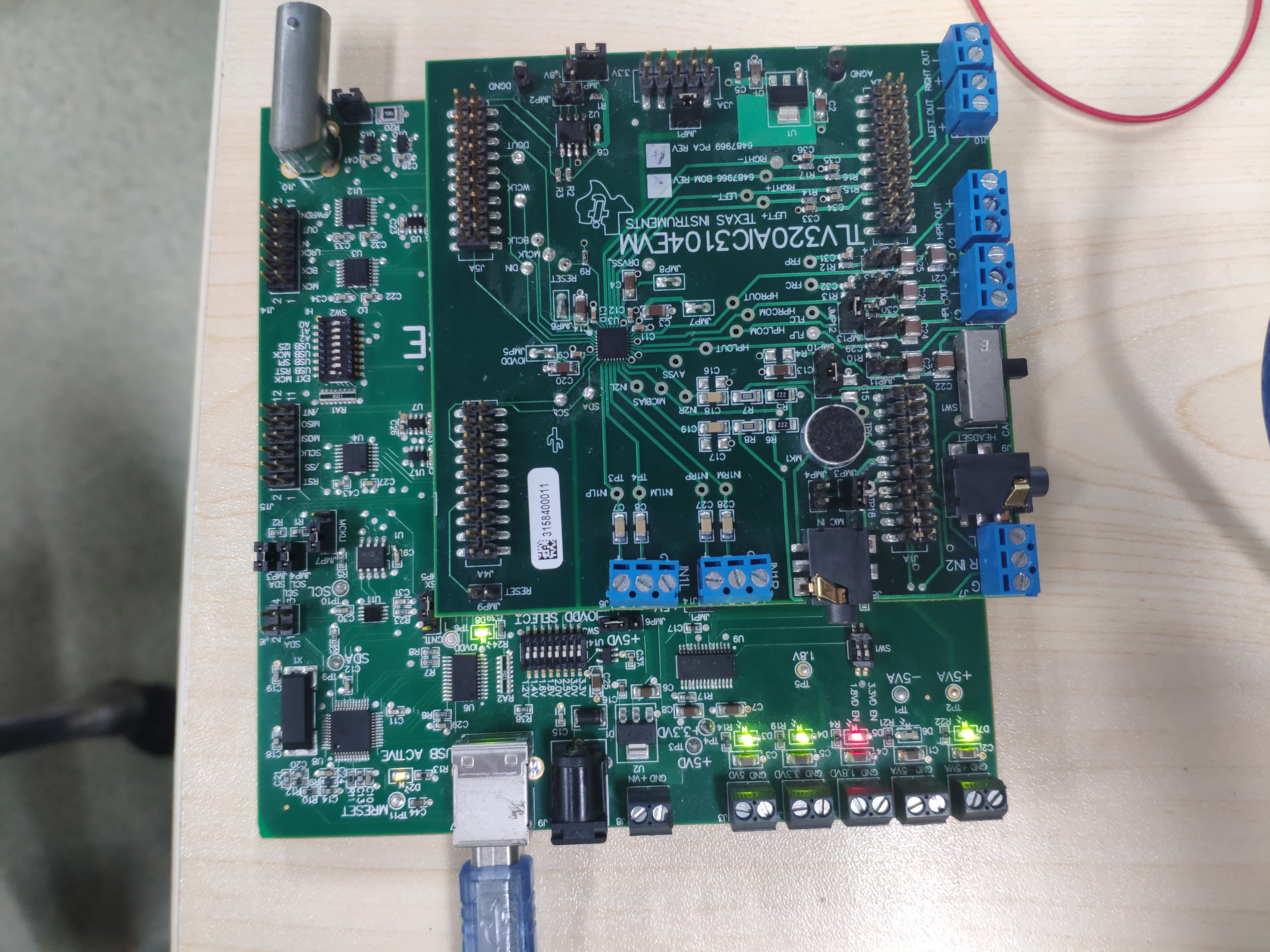

TLV320AIC3104 EVM 无法连接到计算机
有时会建立连接、但会显示未知设备、无法导出参数
    Clark、

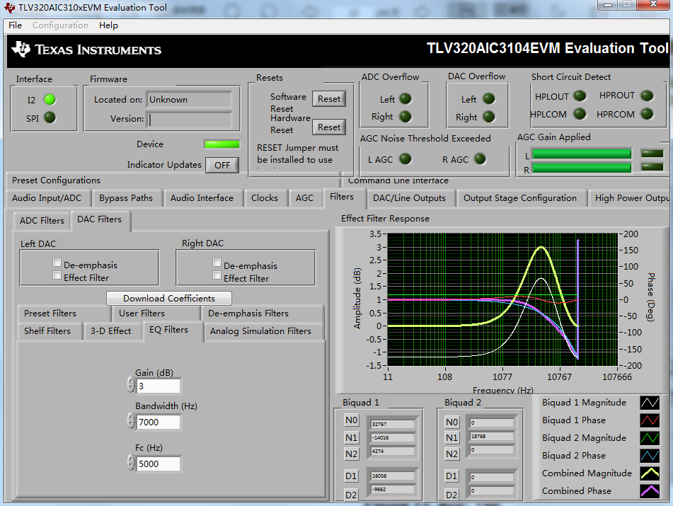

    GUI 似乎能够识别 EVM、您遇到的问题是什么?
    您运行的是哪个版本的 Windows? 您是否在 AIC3104EVM 产品页面上安装了 Windows Vista/windows 7驱动程序?

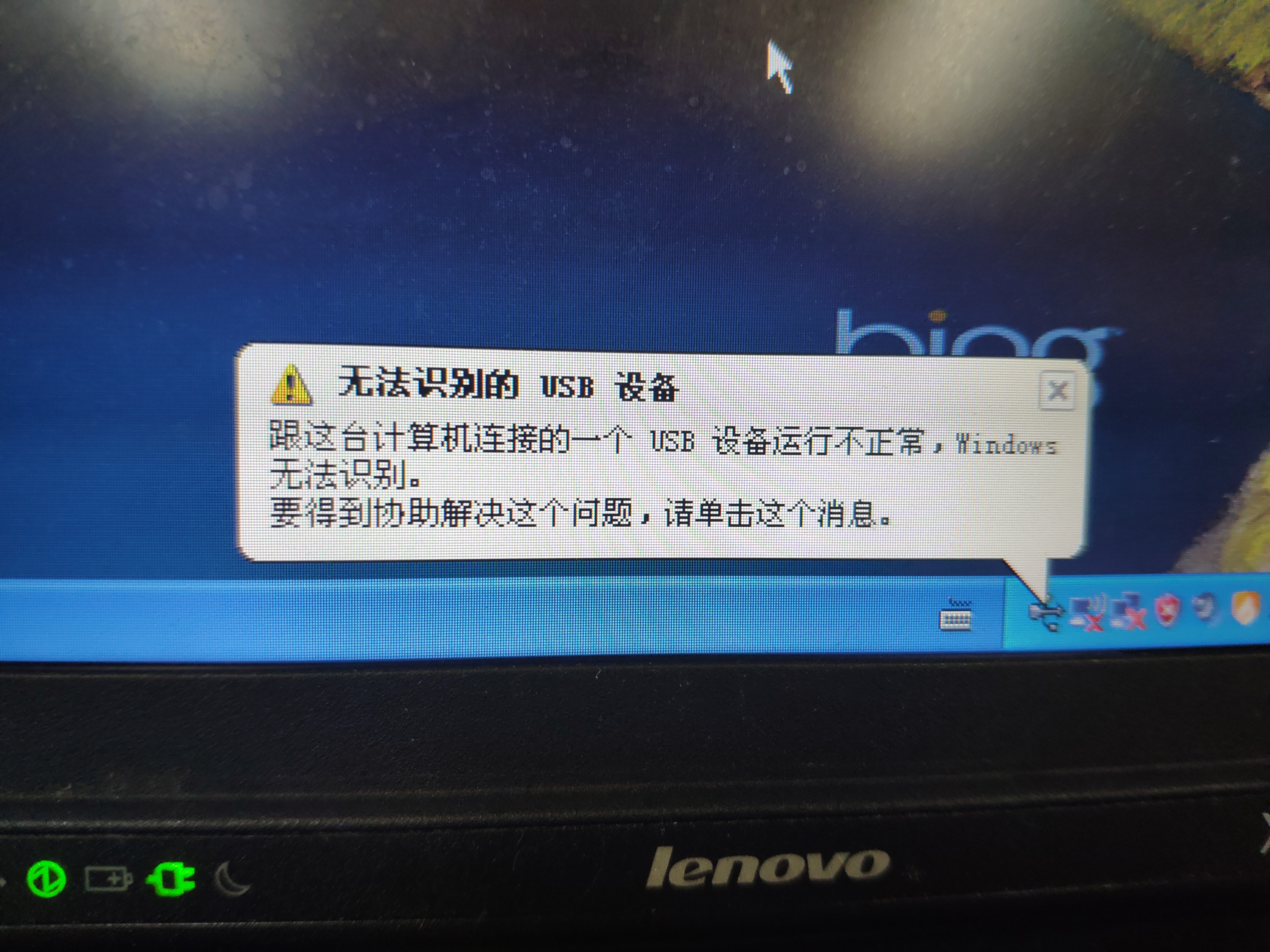

    我们在 win10、Win7、XP 和其它系统上的不同计算机上的测试结果显示无法识别 USB 设备。
    有时、USB 设备可能正常、但无法在软件上识别、在 win10软件安装错误中、无法安装。
    随附操作屏幕截图、请查看!谢谢!
    Clark、
    在 Windows 10中、右键单击安装文件、然后单击"兼容性故障排除"、这将允许您安装软件。
    您还需要安装驱动程序更新
    转至 TLV320AIC3104EVM 产品页面、然后单击"软件"下载名为"USB-MODEVM Windows XP/Vista/7驱动程序"的软件
    这将下载一个包含两个.inf 文件的文件夹:
    USB-MODEVM_Vista&7.inf
    USB-MODEVM_WDM.inf
    要安装 USB-MODEVM_Vista&7.inf 文件:
    右键单击此文件并选择"安装"。 如果器件在这之前插入了电源
    安装文件后,需要从 Windows 设备管理器中的“未知设备”类中删除设备。
    要安装 USB-MODEVM_WDM.inf 文件:
    将此文件复制到%SystemRoot%\inf 并重新启动计算机。 如果设备是在复制此文件之前安装的,则需要从 Windows 设备管理器中的“未知设备”类中删除该设备。
    在 Windows 10上、必须关闭驱动程序签名强制。 为此、您需要拥有计算机的管理员权限。
