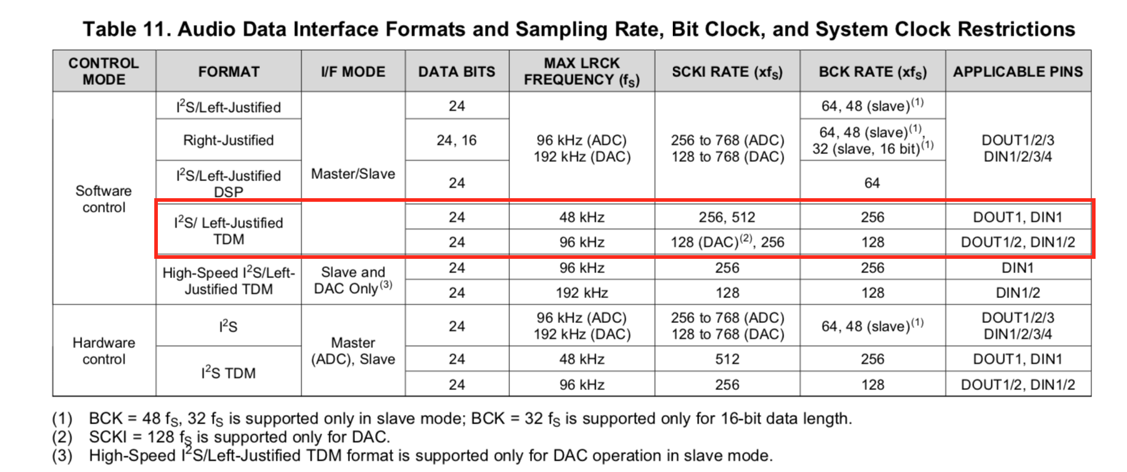

我们的一位客户希望将 PCM3168A 配置为用作 I2S/TDM 端口上的从器件、音频时钟主器件可提供:
SCKI = 24.576MHz
位时钟= 12.288MHz
LRCK = 48kHz
6通道"输入"(ADC 至 DOUT1)和8通道"输出"(DIN1至 DAC)
位时钟以32位/采样的速率运行、而每个采样只使用24位、而24位是左对齐的。
我相信这与图1中的单速率、48kHz、512fs、24.576MHz 一致。  和图52、左对齐单个。
您能否为我确认这是此设备的有效配置?
设置应该是什么:
寄存器65中的 FMTDA[3:0]
寄存器81中的 FMTAD[2:0]
Darren
    Darren、您好!
    是的、这是此器件的有效配置。
    每帧的前24位将是数据、每帧的后8位将被忽略。
     寄存器65 FMTDA[3:0]应为0111
    寄存器81 FMTAD[2:0}应为111
