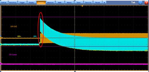

使用 TAS5756和22uH 的旁路代码、0.68uF LC 滤波器。 我们在第一次回放期间观察到高浪涌电流、而在另 一个周期后浪涌电流变得更低。
#重置 TAS5756
w 98 00 00
宽98 02 11
W 98 01 11
#睡眠 TAS5756
w 98 00 00
宽98 03 11
宽98 02 10
#将 TAS5756 DAC 增益配置为-12dB
w 98 00 00
w 98 2b 01
W 98 3D 48
宽98 3e 48
#禁用 miniDSP_D 自适应模式
w 98 00 2c
W 98 01 00
#配置 TAS5756以通过 BCLK 同步
W 98 00 01
W 98 03 04
w 98 00 00
宽98 0d 10.
宽98 25 08
宽98 08 10
#唤醒 TAS5756
w 98 00 00
宽98 02 00
w 98 03 00
首次突发音调和正弦波回放:

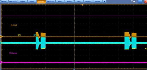

第二次突发音调和正弦波回放:

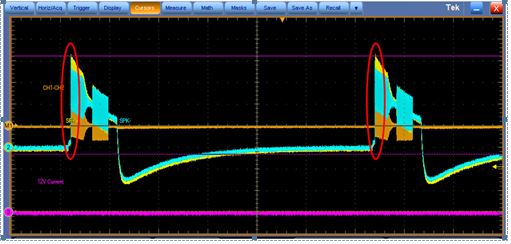

在下电上电后、浪涌再次变为高电平。 它是否是 TAS5756器件的正常行为?

    您好、Wayne、
    我不记得我们以前曾看到过这种情况。  您能否提供 我们可以测试的突发音调? 谢谢。
    Andy
    尊敬的 Andy:
    我将通过电子邮件向您发送测试模式。
    此外、TAS5756还支持针对第0x00页、寄存器0x3F 和第0x00页、寄存器0x40上数字音量控制的可编程斜升和斜降。 我们假设我们可以减少使用这些寄存器时的浪涌、但在尝试这些寄存器后、它是静脉的。 您是否会建议调整斜坡速率以降低浪涌电流的技巧?
