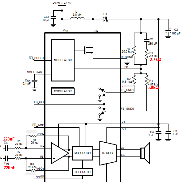

器件型号:LM48511
您好、Sirs、
客户在使用7.8V PV1时遇到输出功率大于4W 的 LM48511过载损坏问题、并希望降低输出功率以避免损坏、与 e2e.ti.com/.../622609的情况类似
您是否会帮助我们查看我们是否可以在6.3V PV1下支持2W、8ohm 和以下配置而不会造成损坏?
谢谢、此致、

    您好、Wayne、
    让我来看看这个问题。 我将进行一些测量、并将尽快回答您的问题。
    Luis Fernando Rodríguez S.
    您好、Wayne、
    遗憾的是、这些参数不支持2W 功率。
    以确保达到2W 而不会有任何风险。 我建议将 PV1电压从6.3V 增加到7V。 这将在典型值周围提供更高的裕度。
    我的意思是、如果 PV1 = 7V、该器件在1% THD+N 时将支持高达2.5W 的功率 但是、如果 PV1 = 6.3V、LM48511将在1% THD+N 时支持1.9W 的典型输出功率
