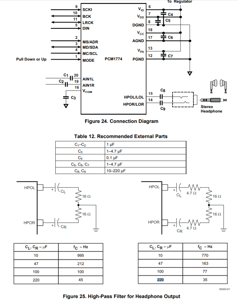

     我想使用 PCM1770器件连接扬声器的音频功率放大器、在 PCM1770的数据表中、如下图所示、基本连接图中、我是否可以使用其他220uF 电容器的电容器、如使用22uF 电容器?

    感谢您与我们联系。 我不会取下这些电容器、如果您的设计允许、我会尝试使用220uF。
    您可以根据需要减小这些值、但这样做会更改您正在创建的高通滤波器的截止频率。 如果您将此电容值减小得过大、则会丢失低频低音声音。

    您突出显示的电容器用于阻止输出的直流值。  它们还会形成高通滤波器。  电容器的值 设置高通的 FC 频率。  电容器值越大、Fc 越低、这意味着低音频率越低。  增大电容器将增大 FC。  您在系统中使用的值应基于您在应用中所需的输出频率范围。  在 PCM1774的 PDS 中、我们展示了如何根据耳机输出的串联电阻、耳机阻抗和电容器来影响 FC。  请将其作为指南参考。
