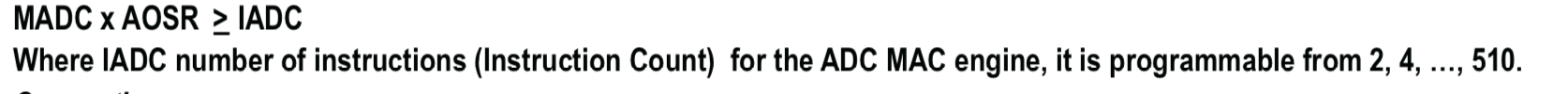

根据数据表、 TLV320ADC3101中的 PLL 具有相应的参数 NADC、mAdc、P、 K (J、D)、R
1:   ADC MAC 引擎时钟 参考 NADC (ADC MAC 引擎时钟的分频器)的方法是什么?
P、K、R 代表什么?
3、除了范围外、我如何确定要选择哪个数字作为 NADC、mAdc、P、K (J、D)、R?
4.当滤波器模式等于零时,如何确保 IADC?
非常感谢!
Rayna
    Rayna、
    PLL 起初看起来可能有点复杂。  有一些 PLL 限制需要注意:
    然后,图28 (第24页)几乎为您提供了所需的信息。
    PLL_CLK = PLL_CLKIN *(RxJ.D)/P
    ADC_FS * AOSR * mAdc* NADC = ADC_CLKIN
    我要注意的主要限制因素以红色突出显示。
    正如您指出的、还有对 IADC 的限制:
    此约束仅确保您的时钟足够快、足以运行 DSP 中的所有指令。
    您将通过检查表了解所需的指令数:
    您很可能已经知道 MCLK 是什么以及所需的 FS 是什么。  因此、从 FS 向后工作至 MCLK。 遵守约束条件。

    1.满足约束条件后,值不能是任何值。  它们必须是一个允许满足约束条件并从特定 MCLK 生成适当时钟频率的值。
    Mac 是指"乘法器-累加器"、这是任何处理器的标准部件。  不知道为什么数据表想要指出这一点、而不是仅仅说 ADC DSP 引擎或类似的东西。
    3、即使您没有"选择"处理块、 您也会选择默认处理块(处理块1)、或者如果您使用的是 PurePath Studio、则它会在资源窗口中提供您正在使用的指令数。  刚才所说的 PPS 也负责设置时钟。
