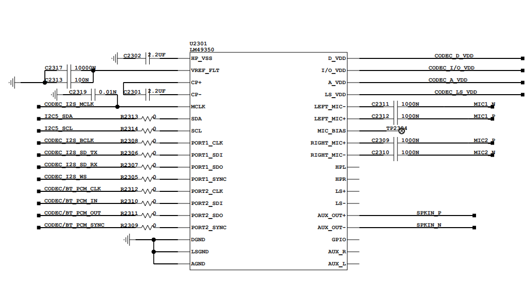

我们测试了突然无声音的使用、编解码器读取的值、许多寄存器的值已经改变、看起来像是一个复位、只需看看0x1时钟被更改为0x3、应该是0x0。 还有其他寄存器已更改。 芯片手册中没有软复位寄存器、我们也没有打开控制时钟寄存器的接口。 什么是错误触发的、导致寄存器发生更改?

    我会对 DVDD 或 GND 上的潜在欠压或较大噪声尖峰感到好奇。  这是否是您可以定期重现的问题?

    A_GND 和 D_GND 的接线连接在一起。 接地信号质量是否直接影响特性?!
    罗伊
    当然。  如果接地布线不好、 可能会导致接地反弹、并且由于 DVSS 引脚上的波动、 DVDD 至 DVSS 的电压可能会降至1.7以下、然后处理器可能变得不稳定或复位。

    0x1该寄存器、如果复位、该寄存器的值将变为0x3?!
    罗伊
    否、 如果复位寄存器0x01将为0x00。
