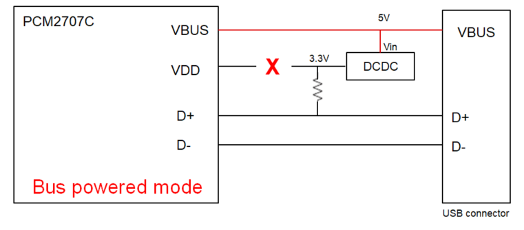

你(们)好
我的客户遇到通过 USB D+向主机泄漏电流的问题。
以下电路用于 D+上拉而不是 VDD 的外部电源是否存在任何问题?
3.3V 由 Vbus 输入的 DCDC 生成。
我们应该在总线供电模式下使用 VDD 上拉电阻器吗?

    您好、Mukuno-San、
    我认为问题是由连接 USB 时产生3.3V 电压的直流/直流延迟引起的。  PCM 可能在直流/直流输出达到所需的3.3V 之前通电。  将上拉电阻连接到 PCM 的 VDD 引脚应可解决此问题。

    尊敬的 Paul-San:
    很抱歉让您感到困惑。
    现在、客户正在使用来自 VDD 的上拉电源。  出现此问题。
    因此、他们正在考虑将 上拉电源从 VDD 更改为外部3.3V。
    他们的问题、对吗?

    您好、Mukuno-San、
    当器件处于自供电模式时、VBUS 应连接到 VDD。  在该模式下、VBUS 引脚具有与 VDD 引脚相同的限制。  请参阅下图:
    至于驱动上拉电阻器的直流/直流、只要在 USB 断开连接时直流/直流输出关闭、这也是可以的。
