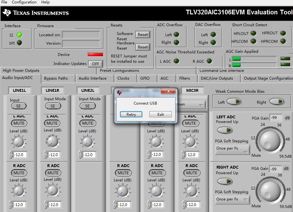

    目前这是一个问题、因为我们致力于更新 GUI 并使其易于安装在 Windows 10上。
    1.您必须从 EVM 产品文件夹下载 Windows Vista/7固件
    如果您使用的是 Windows 7, 则可以按照驱动程序 ini 文件中的说明更新 USB-MODEVM 的驱动程序。
    如果您使用的是 Windows 10, 则必须先在 Windows 10中禁用驱动程序签名实施,然后才能安装这些驱动程序签名, 一旦禁用了 DSE, 您就可以按照.ini 文件中的说明进行操作。
    安装驱动程序后、您可以插入 USBMOD-EVM、它将识别电路板。
    如果您只有 Windows 10、 但您对您的计算机没有管理员权限、 我们就会卡住。  您需要找到一台装有 Windows 7的计算机。
    我们正在更新此软件、并希望很快发布此更新。

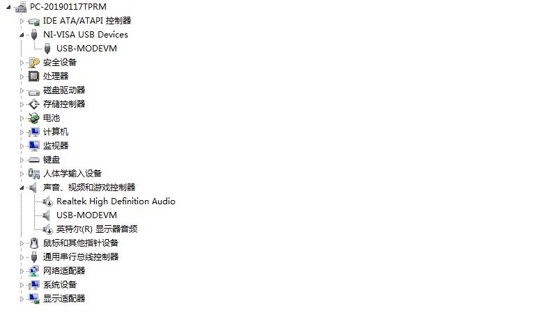

    1.我的操作系统是 Windows 7 SP1,现在我可以安装驱动程序
     2.打开软件,但未n`t 连接 USB
    请帮助
    我按如下方式尝试,情况相同
    e2e.ti.com/.../796652
    LED D6为n`t Ω 指示灯 。   这是正常的吗?
    更新为最新的 NI -VISA。 没关系
