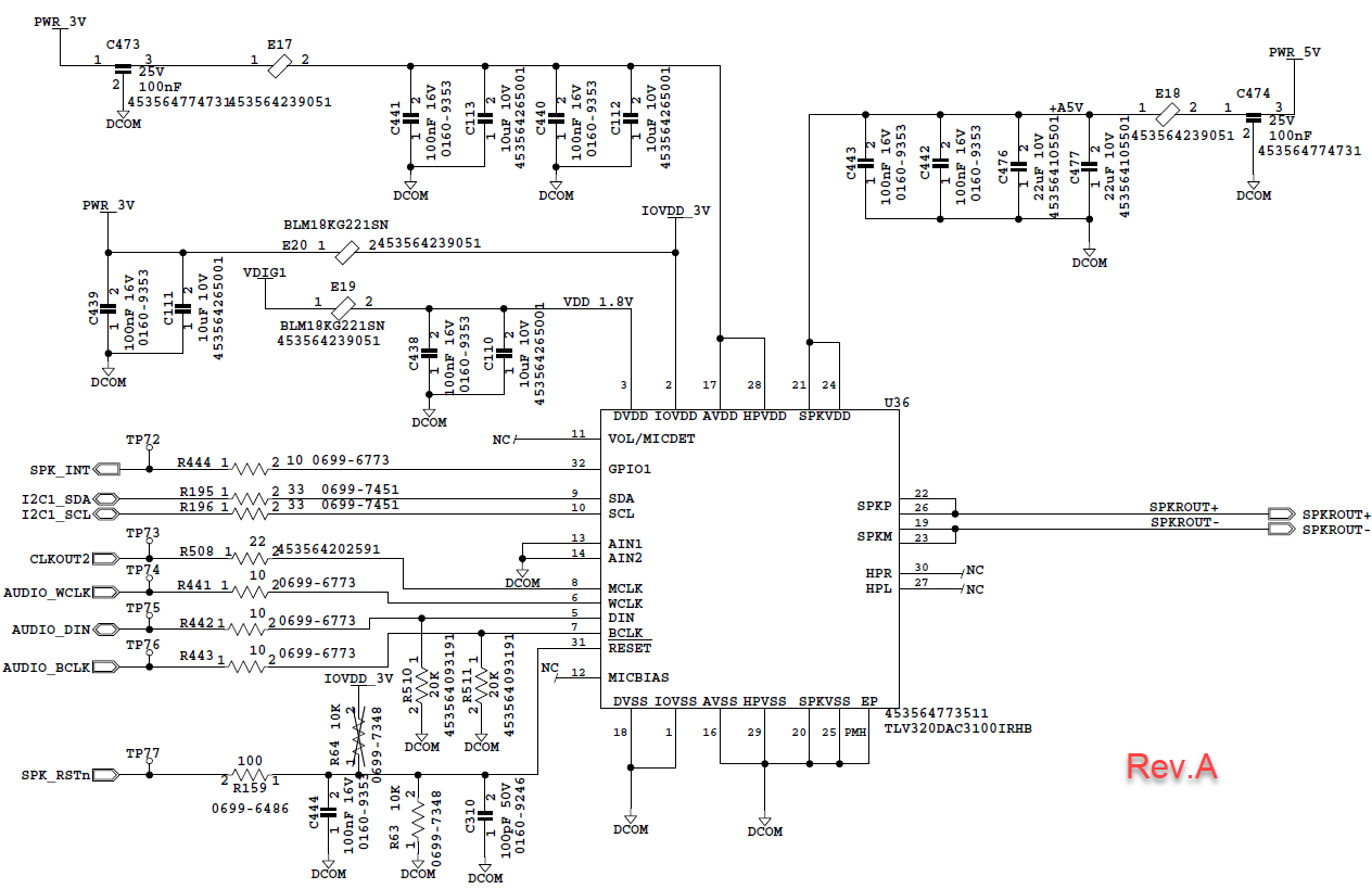

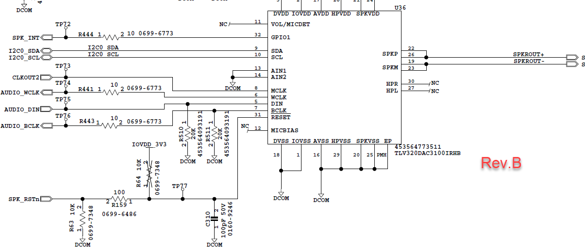

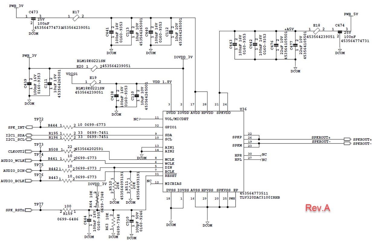

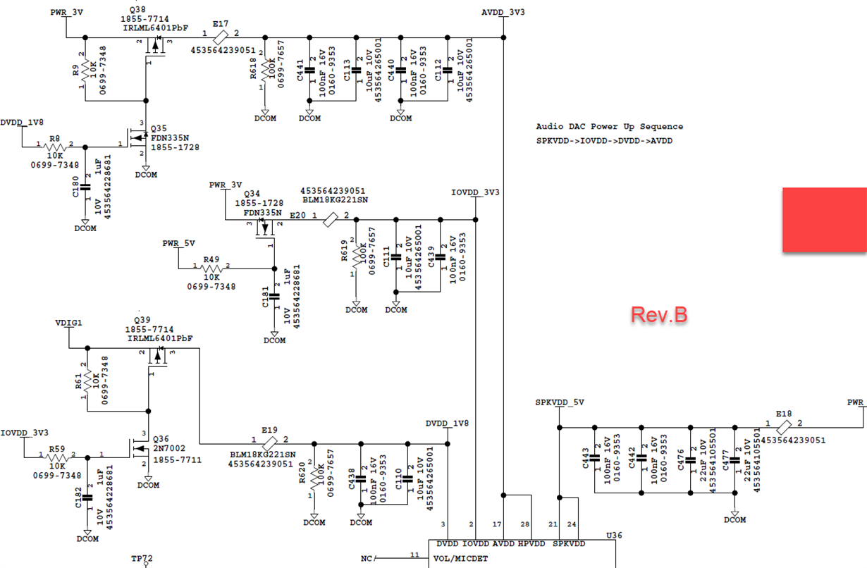

我在 修订版 A 电路板设计中使用了 TLV320DAC3100IRHB、它已经使用过。 在修订版 B 设计中、我们希望针对加电序列控制进行一些硬件增强、差异如下
修订版 A:DVDD->IOVDD&AVDD->SPKVDD (5V)
修订版 B: SPKVDD (5V)->IOVDD->DVDD->AVDD (建议使用数据表)
但是、我们在调试 Rev.B 板时发现了两个问题
IOVdd_3V3 具有来自 I2C 的2.58V 泄漏电压、该电压打开 DVDD 和 AVDD、因此电源序列控制失败
2、在所有电源轨启动并稳定后、我们仍然激活复位信号、I2C 通信正常、但 SPK+和 SPK-无输出。 我们转储了寄存器表、找到"在 HPL /左侧 D 类驱动器中检测到短路"、 结果是" D 类输出驱动器断电"。

1、 比较相关引脚的两个版本的接地阻抗、两者之间的阻抗、结果是相同的。
2. 将 Rev.B 的加电控制恢复为与 Rev.A 相同的值
使用了双复位、即在硬件复位后添加了软件复位、 然后 重新为 HPL 输出驱动  器加电(第1页/寄存器31 (0x1F)位 D7 = 1)、在 HPL 之后重新为单声道 D 类驱动器加电(第1页/寄存器32、位 D7 = 1)、仍然报告 HPL 短路并且 SPK 无输出。

    -这是一个单元问题吗? 我的意思是、如果您更换修订版 B 板上的 TLV320DAC3100、您是否有同样的问题? 在 rev B 板上、您的故障百分比是多少?
    -我担心 PWR_3V 电压轨、因为它在不同的时间为不同的电源引脚提供电压电平。 我正在寻找有关这方面的更多信息、但我认为应同时将该单轨电压施加到所有引脚上。 那么、我的问题是、您能否尝试为 AVDD 和 HPVDD 引脚使用不同的电源? 或者、您能否同时在 IOVDD、AVDD 和 HPVDD 上施加此电压电平?

    2、 我们已重新设计、同时制作了 IOVDD、AVDD 和 HPVDD (如修订版 A)。

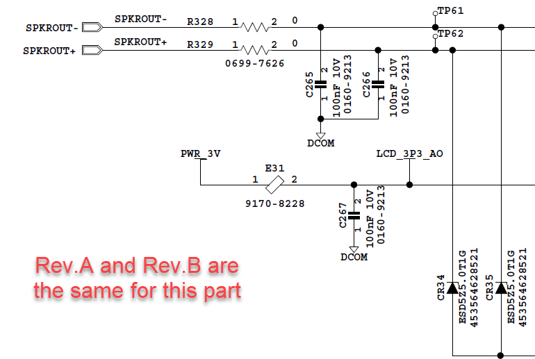

    我们再次检查了 SPK 输出线路、发现在 Rev.B 板上没有 C265和 C266的情况下启用了 SPK OUT 驱动器、但这些电容器可以用于 Rev.A 板。
    当加载这些电容器时、我们无法捕获 Rev.B 板的 SPK OUT 信号(始终为低电平)上的任何变化甚至抖动。 另一方面、如果没有电容、SPK OUT 信号的过冲将高达8V。
    我的问题如下(我们发现了这一原因并正在分析):
    这些 电容器如何导致问题、以及为什么不影响修订版 A?
    2. 您是否建议在 SPK OUT 线路上添加电容器?  哪些值适合于消除过冲?

    大家好、Tyrone、
    感谢您提供上述信息。
    在 D 类方案中使用输出电容器时、在外部组件的帮助下使用该器件非常重要。 否则、可能会导致短路/过流问题。
    在这种情况下、EMI 或 LC 滤波器可能很有用、因为它们有助于提高 D 类性能、而不会有损坏器件的风险。 请查看以下文档以了解更多详细信息:
