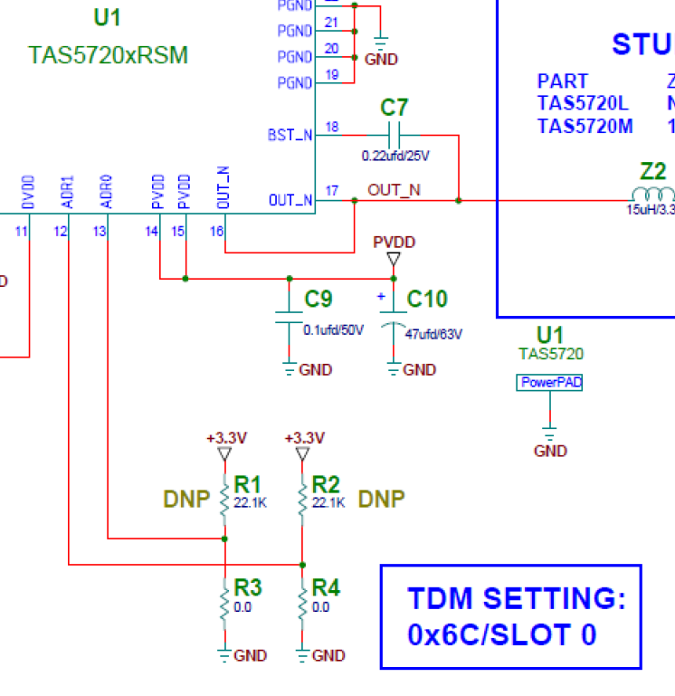

请参阅我的客户遇到的以下问题:

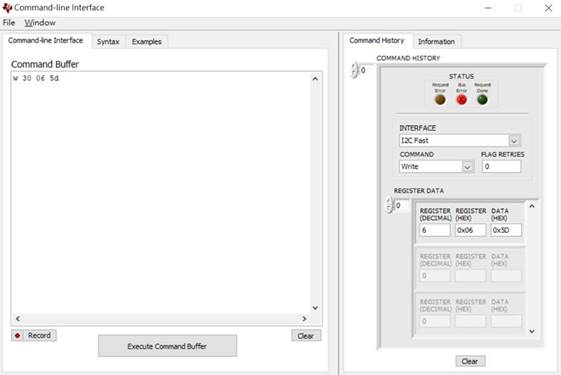

AIC3254 GUI 命令窗口当前无法更改 TAS5720m 寄存器、屏幕截图如下所示:
如果需要更多信息、请告知我们。
非常感谢您的帮助。

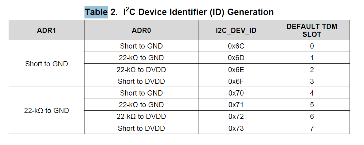

    尊敬的用户021864:
    看起来他们没有为此器件使用正确的从器件地址。 请参阅 表2。  TAS5720M 数据表中的 I 2C 器件标识符(ID)生成。
    Robert Clifton
    您好 Robert:
    根据"TAS5720M 数据表"和"TAS5720M 评估板用户指南"
    我将 I2C 地址更改为0x6C、AIC3254 GUI 命令窗口当前仍无法更改 TAS5720m 寄存器。
    我想问是否还有其他设置需要更改?
    林奥德赛。
    您需要在命令行界面窗口中使用8位 i2c 地址而不是7位地址。
    对于 TAS5720M、使用0xd8而不是0x6c。
    请参阅下面的示例。
    #将设备静音
    W D8 03 90
    Andy
    尊敬的 Andy:
    我们已经可以顺利更改寄存器了!
    感谢你的帮助!
    Odyssey。
