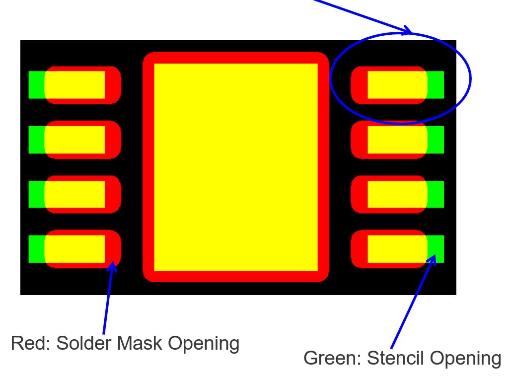

大家好、
我们有客户遇到在 CAD/CAE 符号中下载 WSON-8封装的 BXL 文件的情况。
您可以在下图中看到阻焊层开孔和模板开孔差异。
客户在其设计中应用了这种方法、发现了这种差异。
客户希望获得此 BXL 文件的正确版本、因为他们在生产 PCB 时需要用到该文件。
Jonathan。
    您好、Jonathan、
    我们将查找正确的文件或进行更正、并尽快提供固定的文件。
    -Ivan Salazar

    Jonathan、
    更新 BXL 文件的请求已提交。
    我将在下周提供状态更新。
    -Ivan Salazar
    应用工程师-低功耗音频和传动器

    您好、Jonathan、
    请参阅随附的.bxl 文件。
    这也将上传至产品文件夹。
    -Ivan Salazar
    应用工程师-低功耗音频和 Actuatorse2e.ti.com/.../LM4673_5F00_NGQ_5F00_8.bxl
