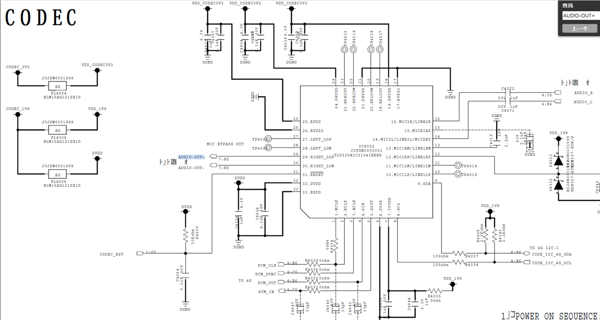

尊敬的团队:
当使用该器件时、情况如下所示、
fs=48kHz、BCLK=32fs、PLL 使能、I2S 模式。 不需要时钟偏移。
此外、我是否需要配置其他寄存器?  寄存器配置是否顺序? 现在输出波形有一点失真。 我首先要检查寄存器配置是否正确。
请帮我们提供完整的寄存器配置吗? 原理图如下所示、
谢谢、此致、
雪利
    您好、Sherry、
    此帖子是否与您 最近发布的有关 此器件的其他帖子相关?
    如果是、我评论了客户需要做什么来配置 PLL。 对于 I2S 模式、编解码器默认为 I2S 模式。 客户可以通过读取 Reg. 9位 D7-D6。
    客户必须自行配置寄存器。 我们不提供完整的寄存器配置。 如果提供了完整的寄存器配置。 我们将乐意仔细研究并发表必要的意见。
    Aaron
