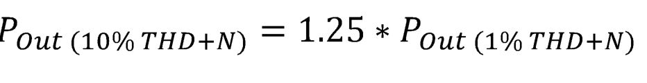

由于数据表未提供1%的 THD+N 曲线。 您是否有此问题的任何测试数据。
在4欧姆负载的 PBTL 模式下, 对于15W 1% THD+N, 所需的 PVDD 是多少?
还有一个公式可以进行大致计算,例如,如果数据表中仅显示10% THD 功率级别,如何根据该公式计算1% THD+N 功率级别? 谢谢!
    您好、PYTsai、
    在这种情况下、在 PBTL 模式下、4 Ω 负载条件下达到15W 1% THD+N 所需的 PVDD 电压与 BTL 模式下相同。 这是因为、在8欧姆负载下、您将在该器件上的电流饱和之前达到电压饱和。
    对于获得1% THD+N 电平的公式、我建议使用以下公式:
    其中 RL =负载电阻、
    VP =峰值振幅、
    RS =总串联电阻、包括 RDS (on)、负载和输出滤波器电阻。
    然后、您可以使用此公式获得10%的 THD 水平
