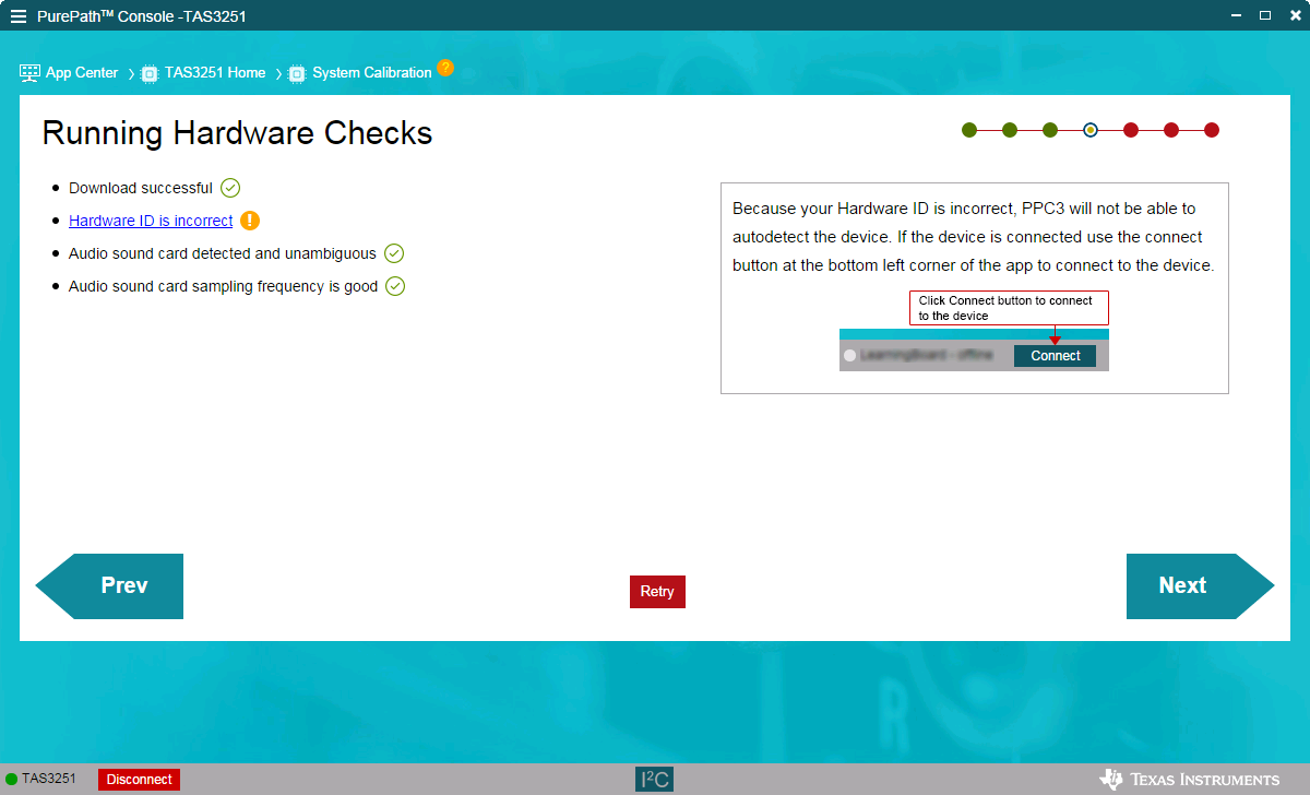

  当 TAS3251EVM 稳定至 BTL 模式并在2.0模式和标准处理2.0 96K 音频模式下连接到 PPC3时。 我只使用扬声器连接了最严格的通道。
当我在 PPC3顶部的音频播放器中播放音乐时、扬声器中没有音乐。 我使用硬件检查流程并显示在问题下面,您能帮助检查吗? 我的 EVM 稳定在下图中。
    您好、Agril、
    您是否使用 USB 作为输入信号的源? 根据显示的图像、它会显示出来。

    您好、Agril、
    另请仔细检查 EVM 配置(如跳线、开关...) EVM 用户指南上的快速入门指南进行了介绍。

    您好 Robert
    是的、我通过计算机播放音乐。
    你(们)好
     我按照 TAS3251使用指南中的表1多次检查开关和跳线。
    您好、Agril、
    您是否也按了输入按钮以确保它位于 USB 上? 根据您发送的图片、它不会出现。

    您好 Robert
     我已经解决了这个问题,谢谢
    您好、Agril、
    恭喜您使其正常工作。 您是否愿意分享问题是什么?
