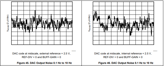

是否有噪声更低的 DAC?
这个具有从直流到10Hz 的高噪声。  我正在寻找噪声更低的解决方案
    您好、Uriel、
    我对您的应用感兴趣-您是否在寻找音频 DAC? 通常、音频 DAC 在这种低频下没有噪声规格、因为几乎所有音频应用都是交流耦合的、10Hz (尽管可以说是)超出可闻频谱。  从精密 DAC 的角度来看、我们将此噪声称为"闪烁噪声"、该噪声限制为0.1Hz 至10Hz。  例如、我们的精密 DAC80501具有闪烁噪声图:
    在这里、您可以看到这些器件具有大约10uVpp 的闪烁噪声。

    尊敬的 Paul:
    感谢您的回答、并对延迟的反应表示歉意。
    我们不使用或不想将这些 DAC 用于音频应用。  我们正在构建一个商业参考振荡器、并会将其建立在控制环路中。  因此、在低频时、低噪声非常重要、而线性度则不重要。  与音频要求稍有不同。
    我们目前正在查看 PCM1794A-Q1。
    你有什么经验吗?  有什么需要知道的不在数据表中的信息?
    您是否知道此芯片是否有评估/SDK 板?
    Uriel
    您好、Uriel、
    虽然 PCM1794A 在音频(20-20kHz)下的模拟本底噪声低于 PCM5102A、但我怀疑您会看到相同的低频噪声问题。
    我将查看我们的一些非缓冲电压输出精密 DAC、以获得最佳的低频噪声性能:
    http://www.ti.com/product/DAC8832
    该器件将需要一个基准、可能还需要一个输出缓冲器、但您可以选择这些基准、以实现其低噪声性能。  如果您需要单器件解决方案、则应查看 DAC80501、它包含基准和输出缓冲器。
