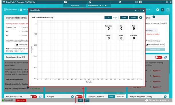

您所描述的方式仅适用于不同来源的固定体积、我只想将其描述为"静态"调整。
但是、我们可以将具有未知和可变音量的信号连接到模拟或数字输入。 此外、还有一个"板载"音频信号、我可以自行调节和影响音量。
当然、终端用户只有一个音量设置(影响 TAS5825M 中的 DSP)、切换音频源不应察觉到音量大幅跳跃。
如果该功能未直接集成到 TAS5825M 中、则应该可以检测未知信号的电平并在 TAS5825M 中动态调节音量。
在这种情况下可以帮帮我吗?

    您好 Linda、
    谢谢您的回答、但我不知道您是否正确理解了我的问题。
    我们有一个音量未知的源(通过 PCM9211捕获的模拟或数字输入)。 现在、我希望始终将输出控制为专用音量、例如65dB、与具有未知音量的源的音量无关。
    这是可能的、还是音量增加会影响 TAS5825M 之后扬声器的音量?

    您好、Simon、
    我想您可以通过以下方式使用 TAS5825M 实现此功能:
    1. 电平计功能:TAS5825M 可测量输入音频信号的电平。 您可以通过以下方式评估此函数: https://e2e.ti.com/support/audio/f/6/p/756024/2795337#2795337
    2. 您可以在 SoC 中执行电平测量。 但是、如果您需要在 TAS5825的 DSP 处理之后了解音频级别、 您可以考虑使用 Sdout 将 DSP 后音频信号发送回 SoC 进行电平测量。
    Alix Wan。
    您好、Alix、
    我认为这可能是我一直在寻找的选择。
    我要试一下。 非常感谢。
