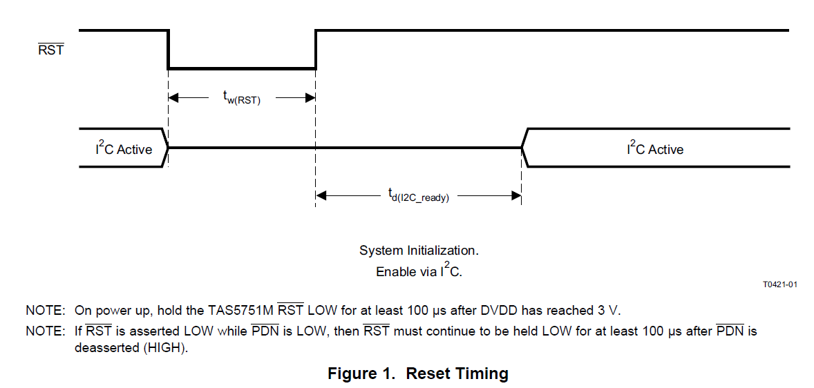

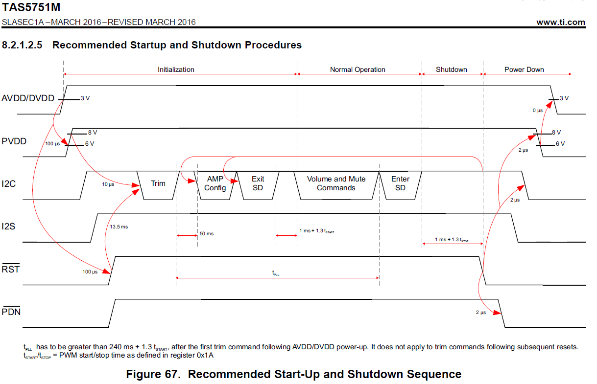

查看"建议的启动和关断过程"时、应 在 PVdd>8V 之后的10usec 时间内启动 I2C 通信。
然而、"复位时序"图显示了仅复位之间的 I2C 激活启动时序关系。
我们的客户对这两个要求都感到困惑。
根据我们的理解、PVdd 只是提供给 H 桥、I2C 块之间没有关系。 我们是否可以在不增加 PVdd 的情况下启动 I2C 通信?
我们是否还可以在 D 放大器激活的任何时序期间将 PDN 控制置为有效?
因为"建议的启动和关断过程"显示 PDN 恰好在 RST 释放之后、而恰好在 RST 置为有效之后。
很难获得 PDN 功能的好处。

    Mochizuchi-San、您好!
     /PDN 函数用于为器件断电做好准备、建议在 AVDD 达到3V 时打开、以准备 PWM 级的工作。
      它认为、当 AVDD 在 D-SAMP 激活期间保持稳定时、应该可以将 PDN 控制置为有效。
     I2C 功能通常独立于 PVDD。 让 Matthew 再次确认并回复您。
