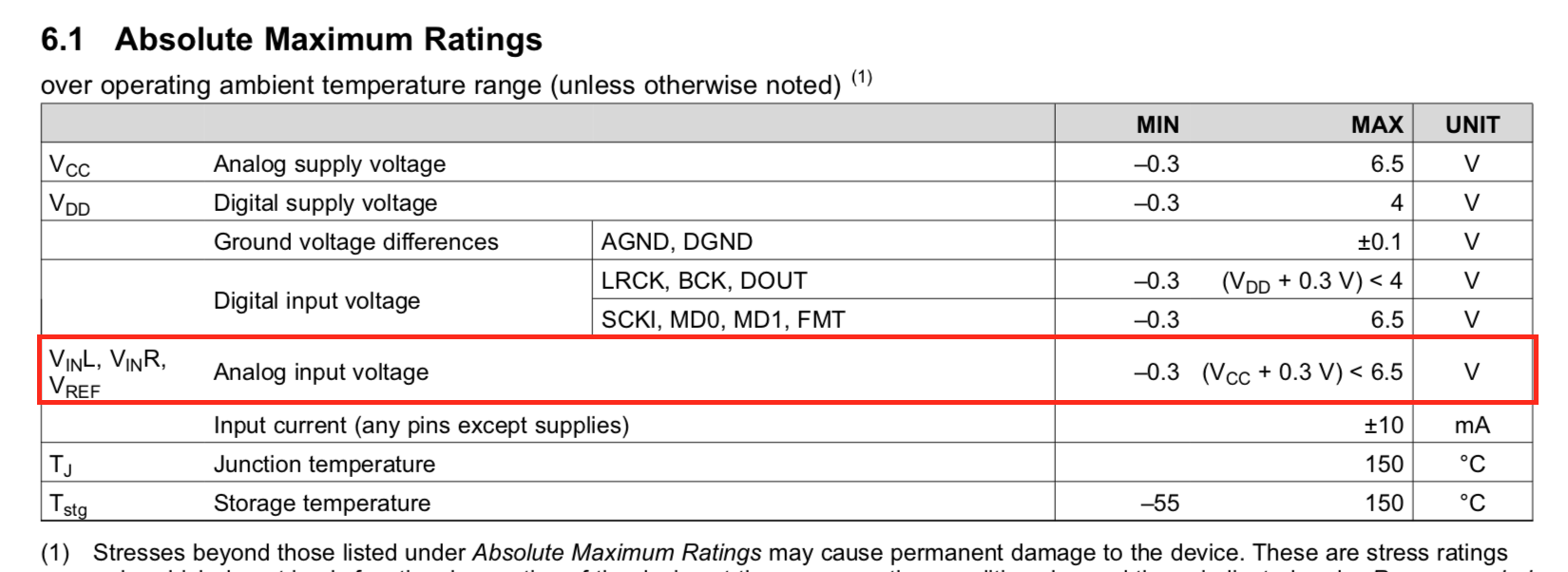

我在数据表中找不到确切答案、但按照0V 中心音频信号示例应用进行操作是否正确? 0V 中心音频信号能否直接输入 L 和 R 输入引脚? 还是需要信号的直流偏置? 如果需要直流偏置、是否可以使用 Vref 引脚来实现此目的?
    Steven、
    否、输入信号不能以0V 为中心。  这将超出输入的绝对最大值。
    数据表中的输入引脚上也有直流偏置:
    -Steve Wilson
     此帖子 https://e2e.ti.com/support/audio/f/6/t/697417?tisearch=e2e-sitesearch&keymatch=PCM1808有何作用 ?
    这似乎表明存在内部偏置? "输入引脚上也有直流偏置"是什么意思?
    啊、我想我明白了。 2.5V 安装在输入引脚上、因此在信号源和输入引脚之间存在交流耦合电容时、 0V 中心音频信号将通过交流耦合电容在2.5V 输入引脚上进行调制、以便音频信号现在以2.5V 为中心? 这是正确的推理线吗?
    正确!  PCM1808是一款出色的音频 ADC、有望在您的应用中正常工作。
