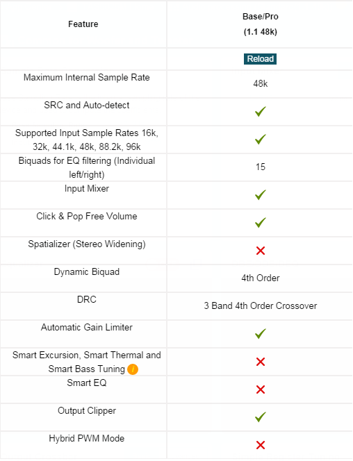

此外、似乎还有新的流9变体(基站/专业混合动力)。 寄存器映射是否与流程9相同、只是动态双二阶不起作用?
    您是否在谈论下面的基站/专业版(1.1 48kHz)流程?

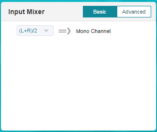

    默认情况下、输入混频器的输出为(L + R)/2。 请参阅下面的屏幕截图。

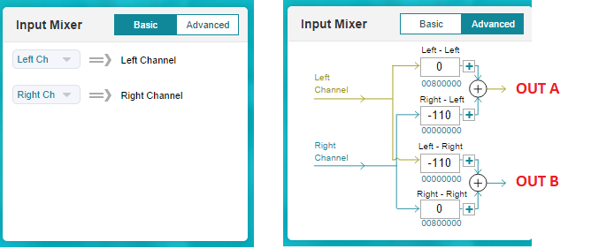

    是的、我知道。 如果您查看带有流程9 (base/pro)的高级选项卡、您会看到以下内容:
    因此、仅使用左/左和右-左。
    如果您更改了左右两侧、则没有效果。
    现在、输出 A 和 B 具有相同的输入、我希望能够像在2.0流中一样独立地更改它们:
    有可能吗? 它必须与流9一同使用、因为我还想更改每个通道的交叉
    不幸的是、不是
    1.1流程假定左声道和右声道音频数据在一开始就混合、然后再进一步处理单声道音频数据。 这就是您在调谐窗口中看到以下输入混频器的原因。
    交叉的主要目的是分离单声道数据的频率、然后将其发送到每个单独的扬声器。 交叉仅适用于1.1个流。
