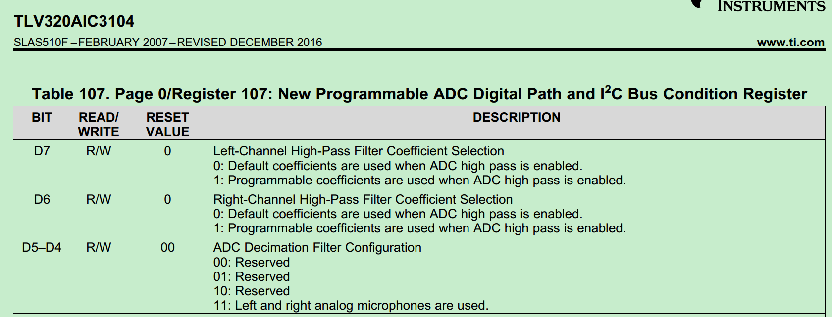

我对 TLV320AIC3104有两个问题:
1.系统工作是否需要 MCLK? 我们只需要 AUX IN 和 HP OUT、不需要 I2S IN 或 I2S OUT。 我们希望在这里保存一个时钟。
2.在寄存器107中、2016年12月数据表 D5-D4设置为00/01/10时保留、而2007年7月数据表显示可以对其进行配置。 我是否可以知道哪一个是正确的? 由于我们要隔离 I2S DINL、因此仅使 MUX 输入为 ADCL。 您是否有任何方法来完成此函数?
谢谢。
    Wiky、
    1、对于软步进等功能、MCLK 是必需的。  我不确定杂音抑制是否需要 MCLK。  我可以检查 EVM。
    2. AIC3104没有用于数字麦克风的数字输入。  这最初是从父设备 AIC3106创建 AIC3104数据表时的复制错误。  您始终可以查看修订历史记录。 这些更改通常是数据表误差的校正。
    -Steve Wilson

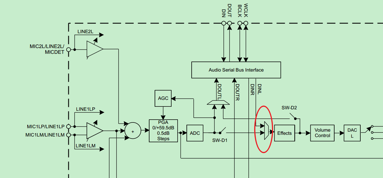

    您好、Steve、
    感谢您的回复、请查看我的问题、如下所示:
    1.好的、请帮助检查 MCLK 是否可以保存、AIC3104是否正常工作。
    2.了解 AIC3104不支持数字麦克风。 在我们的应用中、我们将在 MIC1LP/M 中输入模拟麦克风、根据该流程、模拟信号将转换为 I2S 并混合 I2S DINL、请参阅下图中的红色圆圈突出显示部分、 但在我们的应用中、我们不想混合使用 I2S DINL、只播放来自 MIC1LP/M 的模拟麦克风信号 那么、我们有任何方法可以断开 I2S DINL?
    3.您能否帮助分享示例代码以完成信号流以下工作? 这将有助于我们了解整个系统、谢谢。
    BR。
    维基

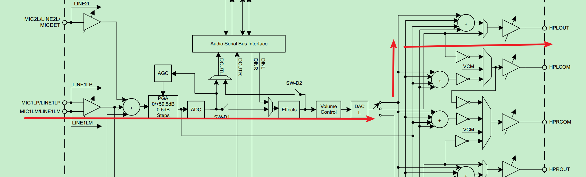

    Wiky、
    您可以使用 PGA 旁路路径从 PGA 获取模拟输出并将其路由到输出。
    将信号转换为数字域并将其转换回模拟域有什么好处?  AIC3104中的处理非常有限。  您能否提供有关他们想要做什么的更多信息?
    将 ADC 输出端连接到 DAC 输入端的唯一方法是将 DOUT 物理连接到 DIN。  或让外部处理器发回它接收的内容
    -Steve Wilson
    您好、Steve、
    麦克风将录制音频、我们希望进行一些处理(LB1/LB2或音量控制)、然后路由到耳机、我们不需要太多的资源。 它是一个耳机项目。
    如果到 DIN 的 DOUT 路由是唯一的选择、您能否帮助共享有关此路由的代码示例? 谢谢。
    BR、
    维基
    Wiky、
    没有任何示例代码。 到 DIN 的 DOUT 路由是物理连接。
    另请注意、只有在禁用 DAC 的情况下、才可以将 LB1/LB2用于 ADC。
    -Steve Wilson
