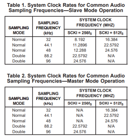

我正在调试 PCM4201、因为存在音频噪声。
系统模块
2.模式设置(主或从)
我们使用的是11.025kHz 采样频率。
-可以设置哪种模式(主模式还是从模式)?
 >从机:256fs 或512fs
 >主设备:512fs
2.关于框架
-当前、1帧是126BCK 而不是128BCK。 如何修改?
我们设置 正常速度、高性能模式。 正常速度、低功耗采样时、它是否与下面的"bck = 128fS 相同?"
    >如果启用正常速度、低功耗采样时、bck = 128fS、则帧将在 FSYNC 时钟输入的下降沿开始。
在这种情况下、FSYNC 时钟反相。
-您能解释一下正常速度下的高性能模式和低功耗模式吗?
帧同步
-数据是在前一个 FSYNC 上观察到的。 没关系吗? 我想应用的 BCK 延迟。
 您的意见如何?
4:不匹配一个帧大小。
-  一帧= 1/FS = 128BCK (正常模式)
 > 1帧= 1/fs = 1/11.025kHz = 90.7029us
      >128BCK = 128 * 0.354 = 45.312us (波形45.30us)-->不匹配
-是否可以?
5.系统时钟
当前系统时钟:11.11MHz
主控模式–正常速度:512fs = 512 * 11.025kHz = 5.6448MHz ->不匹配
没关系吗?
请帮帮我。
我们无法进行下一个设计步骤、因为这个问题。

    Lonnie、
    1.好的
    2.是的、正确。
    2A。 数据表解释了正常速度低功耗与正常速度高性能之间的关系。 请参见下面的
    PCM4201包括三种采样模式、支持高达108kHz 的采样率。 正常速度、低功耗模式支持高达54kHz 的采样率、并采用64x 过采样来降低转换器的总体功耗。 正常速度、高性能模式支持高达54kHz 的采样率以及128x 过采样、因此与低功耗模式相比、动态范围和 THD+N 有所改善
    3.您是否可以尝试更改 PCM 主器件、以便将 BCLK 上升沿与 FSYNC 上升沿进行同步?
    4.我不建议使用分析器来测量频率。 使用内置测量功能的示波器来测量频率。
    5.您的 MCLK 不应该是一个错误的换向器,它应该是一个方波。  MCL 应为256 x 11.25khz 或512 x 11.25khz、 您在那里没有选项。
    -Steve Wilson
