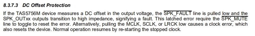

                       1.无论是否引起 TAS5756功率放大器复位、导致 EQ 复位、短 MCLK、BCLK、LRCK 信号都会被拉低。 以下文档的内容不是很清楚。 MCLK、BCLK 和 LRCK 的三个信号可以下拉多长时间? TAS5756复位?
                       2.如果它不是 MCLK、BCLK、LRCK 信号被拉低以引起复位、那么除了 I2C 信号外、EQ 数据还会改变?

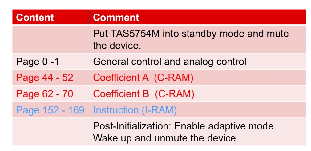

                       5.我个人在下图中的理解是:PAGE0-PAGE70不能从启动更改为关断,PAGE152-PAGE169可能会通过其内部固件控制进行更改,所以理解吗?
 e2e.ti.com/.../all-EQ-Comparison.zip

    1. 如数据表8.3.7.3所述、时钟误差将使器件复位。
    2. 如果没有任何故障导致器件复位、则 EQ 不会改变;
    3. 内部复位时间无法调整、因为它由数字内核固定;
    4. 不会;
    5. 第152页至第169页是 I-RAM、这意味着 DSP 的内部程序。 芯片出厂后无法更改。 但是对于系数(第44页、第52页、第62页、第70页)、可以使用数据对它们进行配置。例如、可以在此处写入 EQ 的配置、以实现设计的 EQ。 它基于 RAM、因此我认为除非您关闭它、否则它不会改变。

    1. 参考 TAS5757的数据表的8.3.6来检查 OT/OC/DC/DC 时钟故障是否发生(注意 TAS5754与 TAS5756的寄存器相同)。
    2. 请访问 TAS5754数据表的第76页、将 GPIO 设置为故障标志。 然后、您可以确定哪个故障可能导致该问题。
    3. 读出 EQ 值以查看它们是默认值还是随机值。 如果它是默认值;
