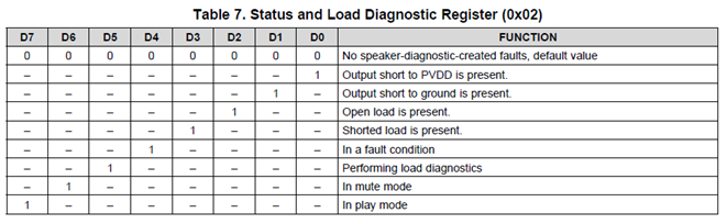

客户报告了 TAS5441-Q1产品开发过程中出现的问题。
关于开发板中当前使用的 D 类放大器(TAS5441QPWPRQ1)的负载诊断功能、存在一个问题、即在断开扬声器连接时未检测到开路负载状态。
为了检测当前扬声器的开路/短路负载状态、正在根据数据表指南读取下表中寄存器0x02的状态值。
在放大器正常运行期间,状态值被读作播放模式(0x80),当扬声器短接至 GND 时,通常会读出“输出接地短路”错误状态值(0x22)。
但是、当断开扬声器线路以测试开路负载状态时、寄存器值不会改变、并且持续读取为0x80 (播放模式)。
测试方法中是否存在读取扬声器连接断开或需要在软件方面处理的部件状态的错误?
另请查看与 D 类放大器相关的电路图。
谢谢。
mj
    尊敬的 MJ:
    这里有两种情形。  开路负载检测和接地短路保护。  该器件具有负载诊断和保护功能、它们具有两个独立的功能。
    负载诊断功能、当负载退出待机模式且未进入播放模式时、将检测对地短路、对电源短路、开路负载和短路负载。  设备处于静音或播放模式后、负载诊断功能不会激活。  因此、如果您在扬声器播放时断开扬声器导线、它将无法检测到它。
    保护机制可检测危险情况。  接地短路、电源短路和负载短路可能会导致电流损坏器件。  TAS5441-Q1具有过流保护功能、因此不会损坏器件。  当发生过流事件时、输出级会立即置于高阻态模式、因此电流不会流过输出级。  然后、负载诊断将运行以查看是否存在负载诊断故障情况。
    在您的情况下、接地短路会触发过流、负载诊断将运行并检测接地短路。  当不再检测到接地短路时、器件将返回播放模式。
    开路负载不会被视为可能损坏器件的条件或事件、因此没有对此提供保护。
