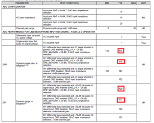

很抱歉这个基本问题。 为什么降低输入阻抗会提高 SNR 和动态范围?
    所附图像中的检查点错误、因此我将重新发送。

    电路的电阻元件会产生热噪声。
    VN=sqrt (4kTRB)
    电阻越高、输入本身产生的噪声就越多、这会限制最终的 SNR。 因此、从噪声的角度来看、低阻抗输入电路更可取

    我知道、输入阻抗越低、热噪声的影响就越小、SNR 和 DR 也越好。
    另一方面、如果输入阻抗较低、我认为更有可能受到频率特性的低频侧和其他电路的影响。
    因此、为了使用具有高 SNR 和 DR 的 IC、是否需要通过使用运算放大器等缓冲输入侧来降低电路的输出阻抗、并降低该 IC 的输入阻抗?

    您可以选择具有最低输入阻抗或2.5k 的选项。
    然后、必须选择耦合电容器、以便电容器和 Zin 形成的高通滤波器能够轻松通过所需的最低频率。
    在音频中、这通常为20Hz
    C>I/(2*3.14*20*2K5) 常工作。
    驱动源应该能够驱动2k5。 I OUT=1rm/2500

    高通滤波器由电容器和输入阻抗组成。
    由于产品的所需规格、20Hz 时必须达到-1dB 以内、因此如果您选择2.5kΩ Ω 的输入阻抗、我们应选择10uF 的耦合。 (如果选择10uF、理论上、截止频率约为6Hz、20Hz 时的衰减约为-0.4dB。)
    此外、我们还计划实施低截止滤波器和衰减器电路、以降低耦合电容器前级的风噪声、因此我们认为有必要使用运算放大器或类似器进行缓冲、以消除它们的影响。
    好的。 如果您需要系统的高性能、请使用低噪声运算放大器
