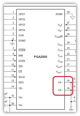

大家好、
我在  PGA2500中有一个客户设计、发现 原理图 是错误的。
那么、我们是否有最新版本的正确版本?
引脚配置
    尊敬的 Len:
    数据表中的引脚配置和引脚说明显示了 PG2500的正确引脚分配。 您可以参考这些以获得准确的引脚信息。
    感谢您指出图6中的错误、当引脚18和19应该被标记为"VA+"时、它们似乎被错误地标记为"VA-"。 但是、引脚编号、接线和组件都是准确的、您可以看到它们已正确地将 VA+连接到引脚18和19。
    我将联系出版团队、但可能需要一段时间才能更新文档。 在发布更正之前、您可以继续参考图6以了解基本电路配置、因为 PGA2500的引脚18和19实际上是 VA+。
