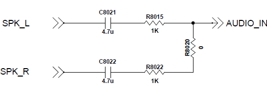

您好、音频团队、
我的客户询问如何将左右单端信号相加至 TPA2015D1的差分输入端口。
我检查了 TPA2010D1的数据表、其中包含有关求和立体声单端信号的应用手册。
区别在于 TPA2015D1根据增益设置集成了三种输入电阻。
我的客户是否可以使用以下电路向左和向右求和(IN-)?
什么是 其他端口(IN+)的正确端接?
谢谢你。
    肯尼思、您好!
    该电路可以对两个信号求和。 我认为您可以省略电阻器、以避免内部增益问题。
