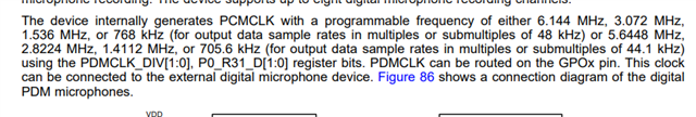

现在、我们将 TLV320ADC5140 用作从器件。 主器件提供44.1kHz 的 TDM 采样率。 如何使用 连接 8个数字麦克风的 TLV320ADC5140配置 PDM 时钟频率? PDM 时钟 和 PCM 时钟之间的关系是什么? 我们期待收到您的回复!

    您是否尝试使用 PPC3设置8个多指标类集调查?
    2如下图(图2)所示、PDM 麦克风可与公共 PDM 时钟一同馈送。
    通常、PDM 时钟是采样率的倍数。(fs)。请参阅数据表中的片段
    FIG2
    PDM 数据是一个单输出、随着值的增加、它具有多于1的值、然后为零。 芯片中的解码机制将其转换为 PCM 数据
