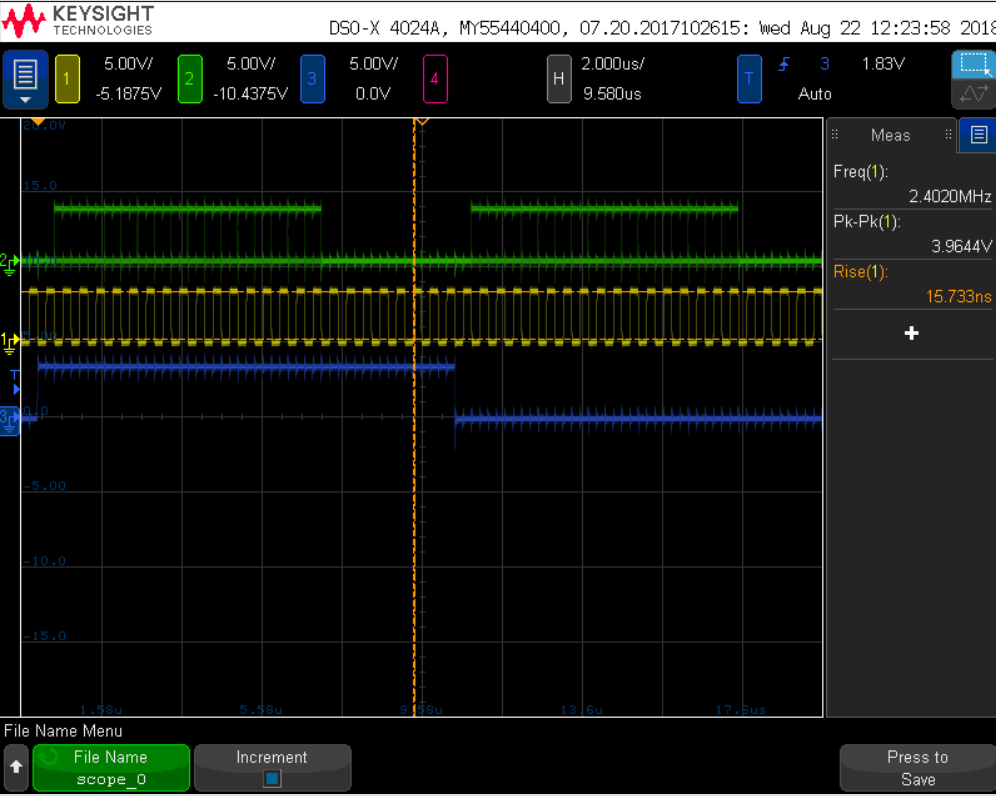

    我正在附加 PCM 信号的屏幕截图、以便更清楚地了解具体情况。

    遗憾的是、在测试完成后、器件无法承受 SBCLK 中的额外位使用建议的设置、我尝试了 RX_SLEN = 24和32位以及不同的 RX_OFFSET 值。
    每帧 SBCLK 上应该有16、24或32位。
