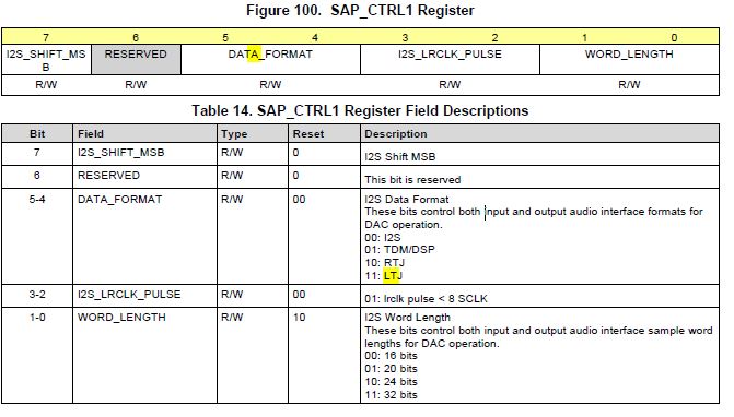

我们支持客户生成 TAS5825 CFG 以支持16位左对齐格式。 在此音频模式下、我们可以通过 直接 I2C 或寄存器映射更新0x33 = 0x30来启动 TAS5825:
但是、我们发现 PPC3的系统集成页面不 会转储0x33数据。 我们 可以通过手动添加这两行来修改 CFG、但是 我们不知道插入它们的正确位置。 我们发现 、仅当我们将 LJ 数据添加到 CFG 的最后一行时、TAS5825才能正确解码 LJ 数据(请参阅返工前后附带的 CFG)。
w 98 00 00
宽98 33 30
e2e.ti.com/.../TAS5825_5F00_PPC3_5F00_Example_5F00_Before-Rework.cfg
e2e.ti.com/.../TAS5825_5F00_PPC3_5F00_LJ_5F00_Reworked.cfg
您是否会建议写入0x33 命令的正确位置。 很高兴更新 PPC3、 以正式支持数据格式选项。

    我认为在"w 98 03 03"行之前放置两个额外的命令更有意义。
    Andy
    您好 Andy。
    非常感谢。 我们检查  了位置#1是否不起作用。 我们将根据您 的建议检查位置2、并尽快返回。

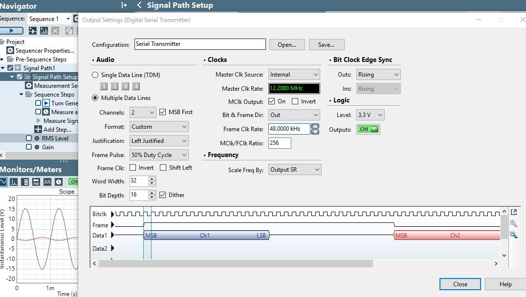

    您的建议有效。 但是、我发现我们需要 在打开 LJ 信号之前写入 CFG、以便从 TAS5825获取正确的输出信号。
     如果在  发送 CFG 之前打开 LJ 信号、我们可能会得到不正确的信号(相移或高失真、如下面的示例所示)。 您是否会建议您对我 的调查的评论?

    我已经做了一些快速测试。 但是、我无法看到与您报告的问题相同的问题。
    基本上、即使我在通过 i2c 初始化 TAS5825M 器件之前打开信号、我也可以看到相同的波形。 您可以再次检查吗?
