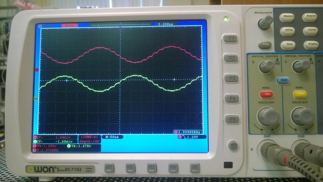

大家好、
我想将此芯片用于语音应用、因此我需要数字化和播放频率300.3400 Hz。 数据表显示芯片适用于接收和传输该频率。
我想测试它的工作原理:ADC (麦克风输入)和 DAC (耳机输出)。
只需将第二次执行测试(DAC)置于 PCM 接口数据(300至3400Hz 的一个数字音调)并观察输出。
参见心肌病。

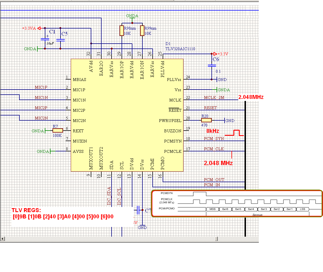

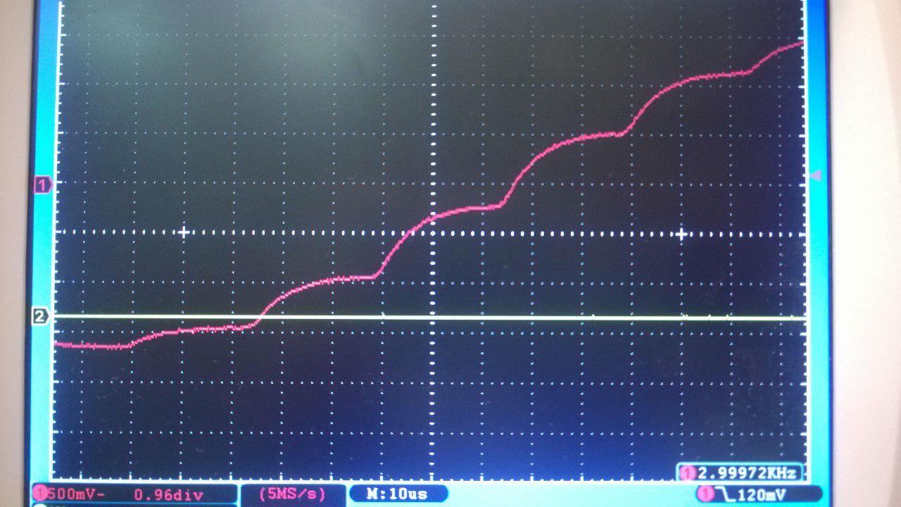

例如、我在 PCM_IN (PCM_CLK 2048000Hz、PCM_SYN 8000Hz)上生成了简单数据(数字正弦信号3000Hz)、并在 TLV 引脚 EAR2O 和 EAR1OP/N 上看到了信号输出
如您所见、没有理想的正弦值。
在 EAR 输出上有指数函数或充电/中断容量的阶跃
如您所见、高语音频率上存在失真。
寄存器为:
[0]9B [1]0B [2]40 [3]A0 [4]00 [5]00 [6]00 (MIC1选择、EAR1选择、线性模式、滤波器-关闭)
或 Reg [00]=0x99以选择 ARE2_OUT。

    您提到过您测试此编解码器的2种方法、1:MIC in 到 DAC out (我假设这是 PCM 环回?) 和2. 数据传输至 PCMIN -> DAC。
    这两种情况下都出现了问题吗?
    -Steve Wilson
     您好、Steve、
    否、第1次测试通过正常。
    用两个字表示:
    [正弦信号约10-20mV] -> [ MIC1 (或在寄存器中选择的 MIC2)] -> [数字数据 PCM_OUT ]
    此时、我测试了2种方法:
    1、寄存器中的回送位置位、因此输出 EAR2O 时、我看到正弦信号失真、如上图所示。
    2.[PCM_OUT]-=TDM bus= -> [OLD CODEC TP3070]->因此我在其输出端看到了良好的正弦信号。
    步长约为25us、因此 F=~ 40kHz。
    在 PDF 文档"TI、SLAA_193 Feb2004"中、该频率是采样率(40kHz)。 但本文档适用于芯片 AIC111、而不适用于 TLV320aic1110。
    在此文档中,建议将模拟输出 LP-FILTER (三阶 LC+RC)放置。
    为什么在 TLV320aic1110的数据表中没有提到40kHz?
    这些步骤看起来是输出端的低质量(低频率)内插滤波器。

    Vlad、
    是的。 我可以在 EVM 上重现此情况。 我已经要求我们的设计团队对此进行评论、但我想清楚的是、该器件非常旧、而且原始设计团队已不复存在。 此器件的文件已存档、我们支持此器件的能力有限。
    我们确实拥有较新的器件、但成本更低、并且不会出现此问题。 您能告诉我您的要求是什么、或许我可以简单地建议更适合您吗?
