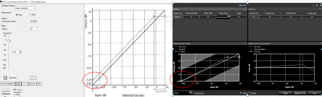

我的客户使用 TAS5755并通过 TAS5731 GUI 进行调优。
客户有疑问、为什么 TAS570x1和 PPC1.16上的相同 DRC 设置具有不同的结果输入/输出图表。
请告诉我哪一个是正确的吗?
BR、
SHH

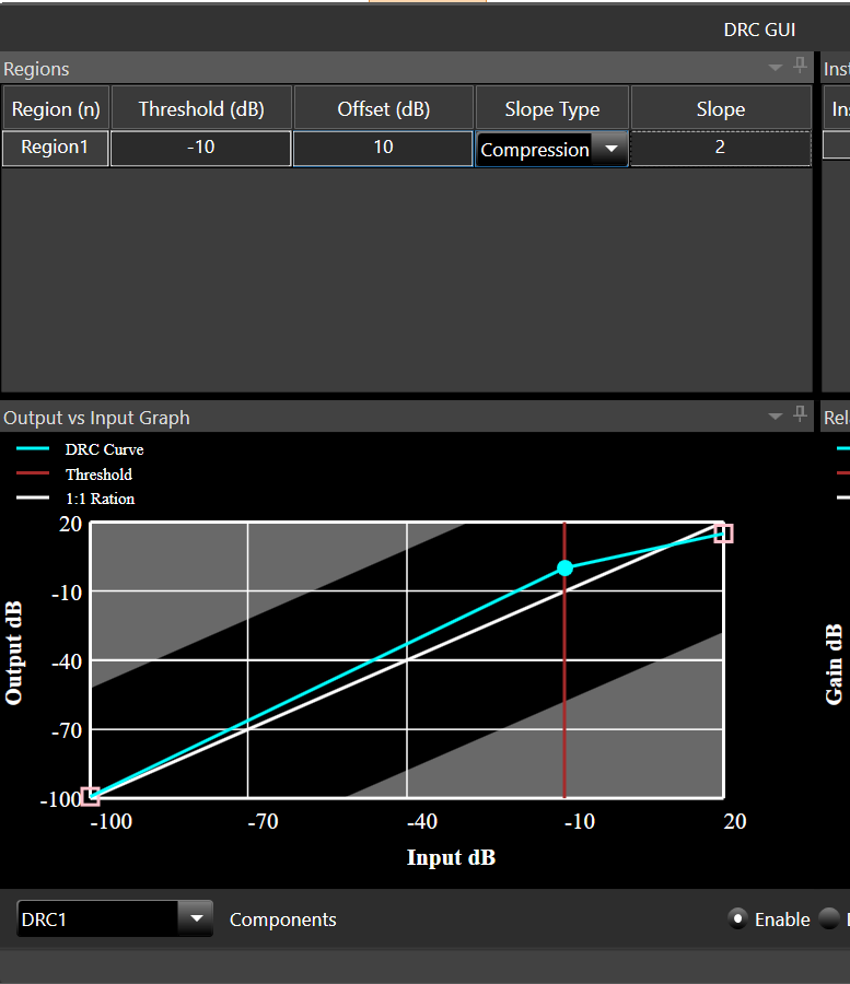

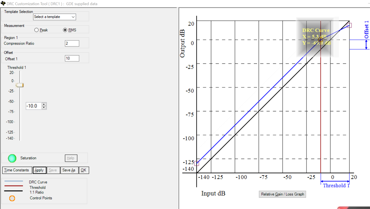

    您好、Sockt、
    在 PPC1.6中、DRC k 经过调整、起点固定-因此您可以看到增益曲线是倾斜的、不是水平的。 在 GDE GUI 中、k 是固定的、因此增益曲线在阈值之前处于水平状态。 它们使用不同的自适应方法。 请注意、PPC1.6是非常旧的 GUI、因此请勿使用它。 我们建议客户在评估/设计中使用 GDE。

    我发现 PPC1.16仍然可以通过将 SDA/SCL 从 PPC 主板跳到 TAS5755板来工作。
    您能否澄清哪张图是 DRC 图的正确图? 我标记了从客户方面提出的问题。
    BR、
    SHH
    您好、Scott、
    这两种方法都不正确、但我们通常使用左侧方法-在输入振幅达到 THR 之前、增益是平坦的。
