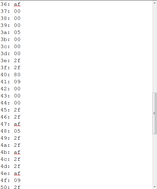

    客户已相应地修改了寄存器64/65、但 HPROUT 仍无输出。 请检查随附的寄存器设置、谢谢!
    e2e.ti.com/.../ongoing_5F00_08_5F00_20.txt
    我们尝试将寄存器7设置为0x14、然后 HPROUT 有输出信号、但 HPLOUT 没有输出。
    如果我们将寄存器7设置为0x0c、则 HPROUT/HPLOUT 都有输出信号。
    这是否意味着正确的通道输入数据存在问题? 我们应该如何解决它?

    铁氧、
    似乎只有左侧的数据通道正常工作。 是否确定具有正确的通道数据? 您能给我一张数字音频信号的屏幕截图吗?
    -Steve Wilson
    您好、Steve、
    仔细检查输入音频信号、它们在 DSP 输出上没有正确的通道数据、只有左通道数据。
