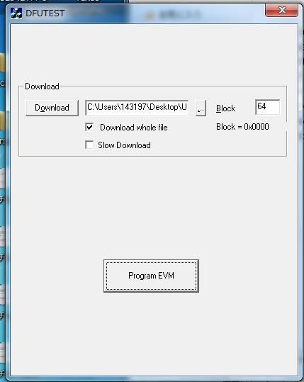

我的客户询问了 有关 TAS5624ADDVEVM 的 PPC1.16的使用情况。
他是一个不能识别 USB 的询问。
因此、我通过以下过程确认了它、但未以相同的方式识别 USB。
以下是固件的更新过程以及在此时显示屏幕时的捕获。
1.转至/DFU_driver 文件夹、手动安装 WIN 7 DFU 驱动程序
2.移除 A0跳线、断开连接到输入板的任何 EVM
3.向输入 USB 3板施加12V 电压。 然后将 USB 电缆从 Win 7 PC 连接到输入 USB 板。
4.启动 DFUTEST.EXE。                                                                                                                                                       5.单击"Program EVM"并浏览并选择 DFUEE.bin。
  在点击 OK 之前、将 A0跳线置于 ON 位置
  单击 OK (确定)。
6.恢复跳线后,单击 OK (确定)。
  然后、DFUTEST 程序将文件加载到 EPROM。
打开 USB-miniEVM0203_441KHZ.bin 文件。

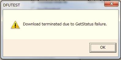

块显示在10秒左右停止。
单击确定、关闭 DFU 测试屏幕并查看设备管理器、它在通用串行控制器中被识别为"未知设备"。
因此、请告诉我 该显示屏的原因以及如何识别 USB (固件)。

    我在 InputUSBBoard 3中发现错误。
    SCL 跳线短接至 GND。
    移除后、EVM 工作正常。
    但是、上述状态为 NewONE、并且在打开 EVM 时已经处于短路状态。
