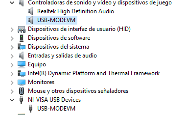

我正在使用 TLV320AIC3104评估模块和 USB 主板、无法使其正常工作。 当我使用 USB 电缆(在安装 USB-MODEVM 驱动程序之后)将电路板连接到 PC 时、它被识别为 USB 音频卡。
当我尝试使用此音频卡播放声音时、我无法使用耳机或扬声器听到任何声音。
如果我尝试使用其配置软件 TLV320AIC310xEVM-K 图形用户界面(GUI),我将始终获得“连接 USB”,尽管它已连接。
所有跳线均处于出厂默认状态。
我不明白为什么我 听不到任何东西。 有一些方法可以检查 TLV320AIC3104是否正常工作?
为什么会发生这些问题? USB-MODEVM 电路板似乎工作正常,但 TLV320AIC3104却不工作。

    计算机似乎已正确检测到 EVM、因此问题可能与软件有关。 为了录制/回放来自 EVM 的音频、应对编解码器进行编程、因此应使用 GUI。 您是否尝试在兼容模式下运行 GUI?

    感谢您的快速回答。
    我尝试在兼容模式下运行该应用程序、但始终会出现相同的错误"Connect USB"。
    有一些方法可以检查 TLV320AIC3104 是否正常工作? 使用一个毫米波表、我可以看到 TLV320AIC3104中的功率是正确的、是否有任何 LED 或测试点可用于检查 TLV320AIC3104 是否正常工作?
    此致。
    最后、它可以在 Windows 7 PC 中工作。
    现在、我想知道是否可以在电路板中保存配置。 当我使用 GUI 设置参数时、电路板工作正常、但当我复位时、电路板配置被移除。 有什么方法可以在非易失性存储器中设置配置?
