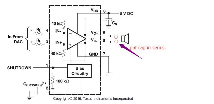

尊敬的 TI:
  TPA6211A1-Q1有2个问题、请帮助检查:
   1、GAIN= RF/Ri、 增益是否有限制?   可以实现多少次增益?
   2、如果输出引脚 串联一个电容44uF 、客户测试输出将衰减约30%、客户必须添加电容、适合的值是什么?
    尊敬的 Eric:
    1) 1)您可以设置任何增益、但应记住、如果设置较大的增益、输出信号可能会被削波、因为输出信号会超过电压轨、这会产生输出失真。 理想增益为2V/V
    2) 2)耦合电容器和负载构成高通滤波器、因此您可以使用更高的电容器值、以便滤波器仅衰减低频。 您可以参阅 耳机设备的产品文件夹 以查找另一种选择。
