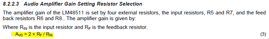

2.我们在 2W 单声道模式设计上使用 LM48511、原理图如下所示
因此,根据数据表,增益应等于 AVD=2*RF/Rin,对吧?
如果我们使用 双路单端输入设计、如何计算增益? 相同 的 AVD= 2*RF/Rin
3.您能帮我们仔细检查原理图吗?
    您好、舒成
    下面我将对您的问题进行评论:
    1.数字输入是否是一个选项? 我们有多个升压放大器、尽管其中大多数具有数字输入(I2S)。
    2.是的、增益计算是相同的、如果您要添加两个不同的源、则应考虑每个源的 Rin 值。 如果两者的 Rin 相同、则增益公式将完全相同。
    原理图看起来不错。 请记住、应将去耦电容器尽可能靠近 IC 放置。
    -Ivan Salazar
