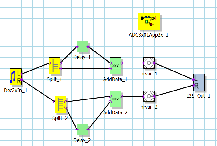

因此、我不熟悉 TLV320ADC2101的使用、它现在在没有 miniDSP 的情况下工作正常。
不、我想尝试使用 PurePath 实现一些 DSP。
我的问题是、我的设置是否正确以及我是否正确理解了降噪模块。
1 -块 ADC3x01是不是正确的2倍? (还提供 ADC3x01 4x 作为选项)
2-要使用的正确输入是什么? (有 Dec1xln/Dec2ln/Dec4xln)
3 -我想将 ADC 设置为96kHz、求平均值、输出频率为48kHz、这样我就可以降低噪声。
我能否在 miniDSP 上执行此操作? 我的设置是否起作用? 延迟第一个采样并将其添加到第二个?
4 -降噪、因此如果我选择100Hz 的低频和20kHz 的高频、
这意味着低于该频率范围内的阈值的所有值都将衰减、对吧?
编辑:如果我生成并生成代码、我将收到此错误消息:
"分配 miniDSP_A 代码内存失败-资源不足
已检测到 Coef 存储器冲突。
手动解决冲突或使用组件接口概述对话框中的自动接口地址重新分配工具。"
