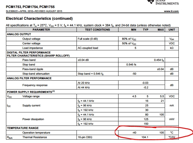

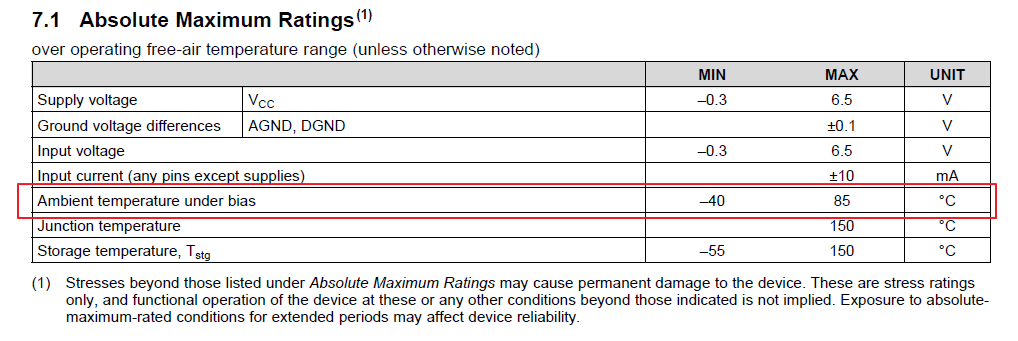

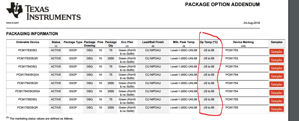

您能否帮助检查 PCM1753的工作温度规格? 因为我注意到数据表中有关该参数的不同描述。
    您好、Frery、
    这很奇怪。 让我与我们的系统团队核实一下-但目前应假设绝对最大值正确、并且器件不应在85°C 以上运行 PCM1753-Q1符合更高的温度要求。
