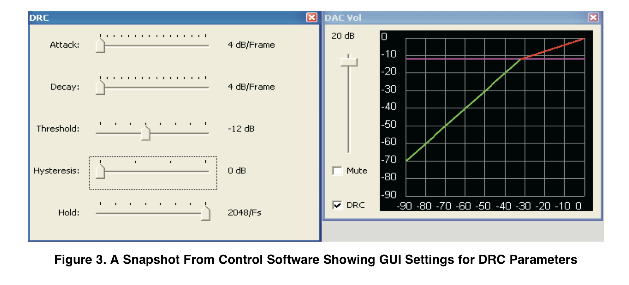

尊敬的先生:
我们已检查 AIC3110 DRC 有一些问题需要您的帮助、
寄存器:
Page0 REG68 0x44 (DRC 控制1) 使能
Page1 REG38 0x26 (左模拟音量到 SPL) 91.
Page1 REG42 0x2A (SPL 驱动器) 0°C
Page0 REG65 0x41 (DAC 左音量控制) 30
Page0 REG71 0x47 (左蜂鸣器) 02
结果:
当输入为-1dB 时、o/p 将触发 DRC 并稳定至2.1Vrms。
当输入为0dB 时、o/p 将触发 DRC 并稳定至2.2Vrms。
问题:
为什么增加 I/p 电平触发 DRC、但 O/p 电平不同?
我想、一旦触发 DRC、无论输入电平如何、O/p 都应保持相同的电平、不是吗?
谢谢、Ian。
    Ian、
    请查看 此应用报告。  DRC 不是限制器、 而是压缩机。  下面是我链接到的应用报告的快照:
    X 轴为输入、Y 轴为输出。  您可以看到阈值(紫色线)设置为-12dB、 从该点一直到0dB、信号被压缩、因此对于-32至0dB 范围之外的输入、输出将被压缩到-12至0dB 之间。  这有道理吗?
    -Steve Wilson
