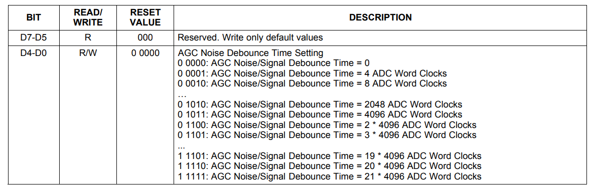

《TLV320AIC3254应用参考指南》、SLAA408A、第122页、噪声和信号去抖时间寄存器。
在检查数据表中的值并手动计算这些值时、我们发现去抖时间寄存器值不匹配:
1/默认设置00000是未定义的值。
2前三个值的值似乎比它们应该的值大“1”。
3在初始的3个值之后,表的其余部分为1个 off。
是否可以检查这两个寄存器。 感谢你的帮助。
    您好、Naser、
    我已经查看了您指出的寄存器、正如您提到的、似乎那里发生了一些不匹配。 去抖相关寄存器的正确值应如下所示:
