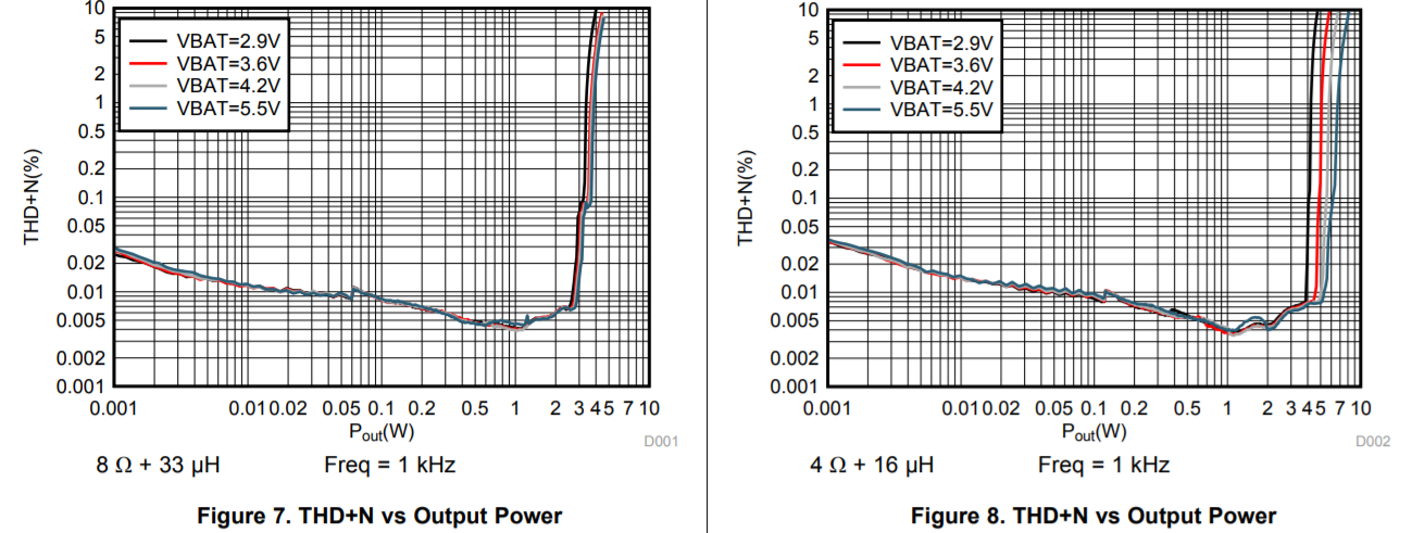

TAS2557数据表指定了输出滤波器(铁氧体磁珠)的最大0.095 Ω DCR。  您是否会在理论上建议 DCR 至 THD+N 的影响? 客户如何选择对 THD+N 影响最小的铁氧体磁珠?

    LC 滤波器设计应用报告的直流电阻(DCR)部分所述、虽然 DCR 通常很低、但在高输出电流时、DCR 会对音频信号造成相当大的功率损耗。 DCR 值或电流的任何增加都将极大地增加 DCR 上的功率损耗、进而增加 D 类输出功率。
    然后、如 TAS2557数据表中所述、THD+N 比取决于输出功率:
    我们强烈建议将 DCR 设置为低于0.095欧姆。 如果值较高、即使负载遵守数据表中的建议运行条件、也可能会导致输出功率增加并达到更高的 THD+N 电平。
    如果您对此有其他问题或意见、请告诉我。
    Luis Fernando Rodríguez S.
    您好、Wayne、
    费尔南多输入的一些其他信息:
    影响 THD+N 的铁氧体磁珠的一个特性是其非线性、这会导致过零点处的峰值增加奇次谐波。
