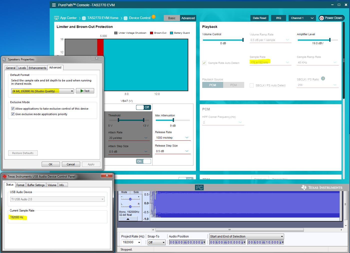

将 TAS2770EVM 输入采样率限制为44.1kHz/48kHz 的原因是什么?  我想在192kHz 模式下测试放大器。  EVM 是否有任何方法可实现此目的?
Jim
    尊敬的 James:
    欢迎使用 e2e。
    您可以在音频设备属性上选择192kHz、这也会更新 USB 驱动程序。 在下面、您可以看到其中的一些设置:
    -Ivan Salazar
