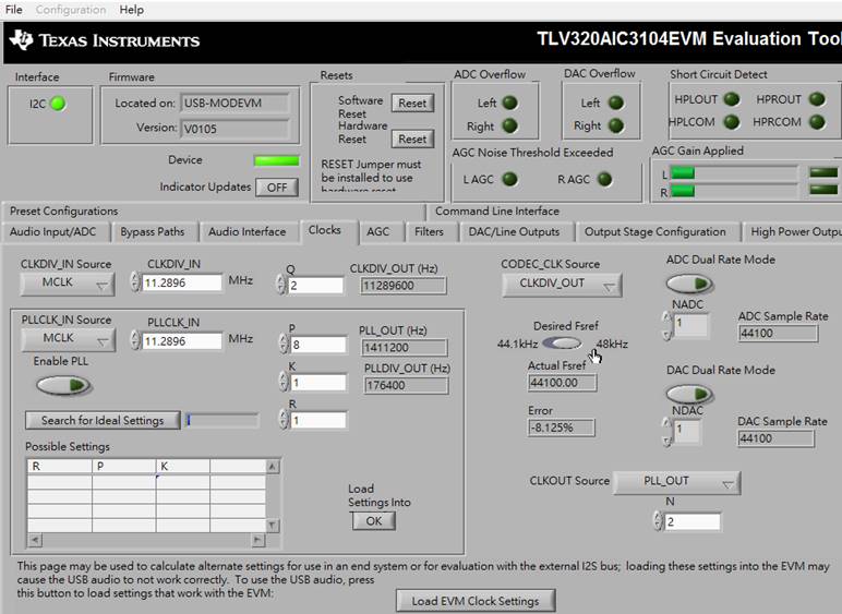

    尊敬的 Steve:
    请告知我们是否可以将采样率修改为48kHz,我不确定它是否相关时钟输入是否固定为11.2896Mhz。
    尝试不同的设置后、实际的 fsref 仍保持在44.1kHz。
    谢谢、Ian。
    Ian、
    此器件的 EVM 仅支持44.1kHz 的 USB 音频。 使用外部 I2S 源时、48kHz 没问题。 使用外部电源时、请确保 SW2.4和 SW2.5已关闭。
    =Steve Wilson
    尊敬的 Steve:
    客户现在将使用外部 MCLK = 25MHz、并希望 WCLK = 48kHz。
    我是否可以知道是否仅按如下方式修改设置? 谢谢。
    Ian、
    来自 USBMOD EVM 上 TAS1020B 的时钟将继续设置为44.1kHz。 如果您确实必须在 EVM 上具有48kHz 的 USB 音频以进行测试、则有一种方法可以执行此操作。 如果您使用 AIC310x GUI、则必须首先生成寄存器配置。
    然后可以安装 TLV320AIC32xx 的固件、对于8kHz - 48kHz 的采样率、有不同的固件版本。
    然后、TLV320AIC3254的命令行界面可用于将 AIC310x 配置加载到 EVM 中。 AIC310x GUI 无法识别具有此固件的 EVM。
    请告诉我您是否想尝试一下。
